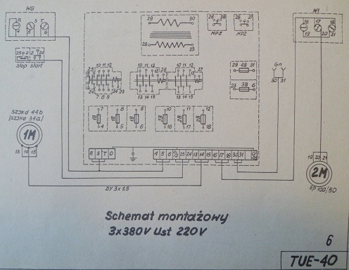

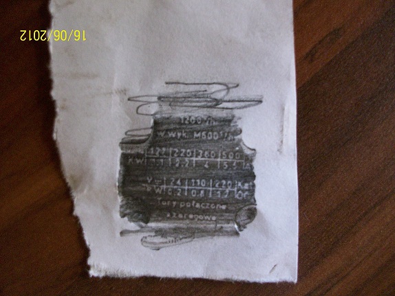

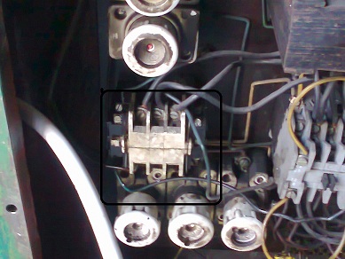

Tak jak w temacie mam problem ze stycznikiem w mojej tokarce TUE40 moc silnika 3,2kW nie puszcza mi prądu dalej pewnie się biedak wysłużył. nie wiem jaki to typ a na nim samym też nie pisze. Załączam zdjęcia samego stycznika i tego co na nim pisze, jest to pierwszy stycznik do którego dochodzi zasilanie maszyny. Za wszelką pomoc dziękuje bo jestem laikiem w elektryce i elektronice.
[ Dodano: 2012-06-16, 17:46 ]
Nieznam się i nie wiem czy na podstawie tych danych da się określić co to za stycznik więc jeśli się wygłupiłem cóż :mrgreen: :mrgreen:
Chyba że jest jakaś nowsza wersja tego stycznika który może go zastąpić i spełni jego działanie to również będę wdzięczny i nie omieszkam wcisnąć pomógł.
Pozdrawiam.
[ Dodano: 2012-06-16, 17:58 ]
Znalazłem coś na Tablica.pl nie wiem czy to nie TSM-1 16A

Stycznik jak będzie podobnie wyglądał, to się nadaje.
Na mniejszy prąd niż potrzeba nie robią.
Natomiast cewka może być wykonana na różne napięcia i jak nic nie można przeczytać, to po prostu trzeba zmierzyć jakie napięcie do niej dochodzi.

Post napisał: kasjo » 16 cze 2012, 18:27
"Ust" widoczne na schemacie sugeruje, że sterowanie jest na 220V AC

Post napisał: tuxcnc » 16 cze 2012, 19:06
kasjo pisze:"Ust" widoczne na schemacie sugeruje, że sterowanie jest na 220V AC
Tak może być, ale też ktoś coś mógł przerobić.

Post napisał: Leoo » 16 cze 2012, 23:37
mariohs pisze:Znalazłem coś na Tablica.pl nie wiem czy to nie TSM-1 16A
Zgadza się. Cewka na 230V (220).

Post napisał: mumin » 17 cze 2012, 09:03
Tak to TSM-1 dość stary stycznik ale ciągle dostępny teraz prawa do niego :) ma firma legrand cena około 80zł
Pytanie czy na pewno masz go uszkodzonego ? co to znaczy nie przepuszcza prądu ? "klapie" przynajmniej ? buczy ? (oj tak one lubią buczeć) jak nie może brak sterowania lub uszkodzona tylko cewka ?

Post napisał: koala.g » 17 cze 2012, 12:09
Mam coś takiego u siebie.
Rozkręć go odkurz przeczyść styki i powinien działać.
Chyba ze jakimś cudem dostała się tam woda i wszystko zerdzewiało.

Post napisał: Leoo » 17 cze 2012, 14:12
Po lewej stronie, na wysokości styków pomocniczych, znajduje się przycisk połączony mechanicznie z kotwicą. Jeśli go wciśniemy stycznik powinien zasilić układ, nawet jeśli cewka jest uszkodzona.

Post napisał: clipper7 » 17 cze 2012, 15:06
Jak rozumiem, nie ma wszystkich 3 faz na wyjściu. Jest mało prawdopodobne, że stycznik "nie puszcza" prądu. Musiałyby nawalić wszystkie 3 pary styków jednocześnie lub uszkodzić się mechanicznie (np. zabrudzić się). Najczęściej pada sterowanie cewki lub sama cewka. Sprawdź, czy do cewki dochodzi sterowanie (ma łatwo dostępne styki), oraz czy stycznik funkcjonuje mechanicznie (naciśnij przycisk załączania ręcznego).
