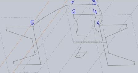

Cześć. Potrzebuje skopiować krzywą pokazaną na rysunką od punktu 5 do 6, tak aby pynkt 5 i 6 pozostały bez zmian, a punkt 1 przesunąć do punktu 2 i punkt 3 do 4. Czy ktoś może mi powiedzieć jak to zrobić.

Co chcesz uzyskać bo zawile piszesz niewątpliwe potrzebujesz rzutować krawędź do szkicu jest taka ikonka prostopadłościan z pionową niebieską linia konwertuj na szkic (konwertuje do szkicu 2D )
Niestety nie wiem co chcesz uzyskać ale jeżeli chcesz szkic na 2 płaszczyznach/ścianach naraz to musisz szkicować 3d dodać relacje i chyba tyle

Chcę zrobić wyciągnięcie po profilach. Od profilu dolnego do górnego. W tym celu muszę zaznaczyć krzywą. Tylko ta krzywa nie łączy mi się z górnym profilem. Dlatego muszę ją przesunąć pod kątem.

Według mnie najszybciej można by było zrobić szkielet z szkicu 3D i powyciągać lub prościej zrobić szkic na 2 płaszczyznach oddalonych od siebie połączyć odcinkami dodając odpowiednie relacje i powinna wyjść bryła

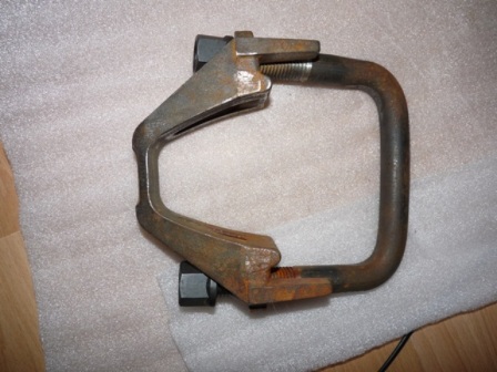

Czy mógłby mi ktoś pomóc i wykonać wyciągnięcie po profilach. Potrzebuje wykonać poniższy element. Mogę nawet zapłacić. Jeśli ktoś byłby chętny to proszę o kontakt na mail: [email protected]

Post napisał: polak » 21 cze 2012, 23:43
Po co sobie życie utrudniać?;)
koniecznie chcesz to w jednej operacji zrobić?;)
zrób wyciągnięcie rzutów z trzech stron i boolem część wspólną
albo wyciągnięcie od przodu rzutu, a z dwóch pozostałych zrób wyciągnięcie wycięcia.
blue_17
Posty: 1717
Lokalizacja: Kraków/Kornatka
Post napisał: blue_17 » 22 cze 2012, 22:23
Mi się wydaję tu jest złożenie z 4 części, ale mogę się mylić
