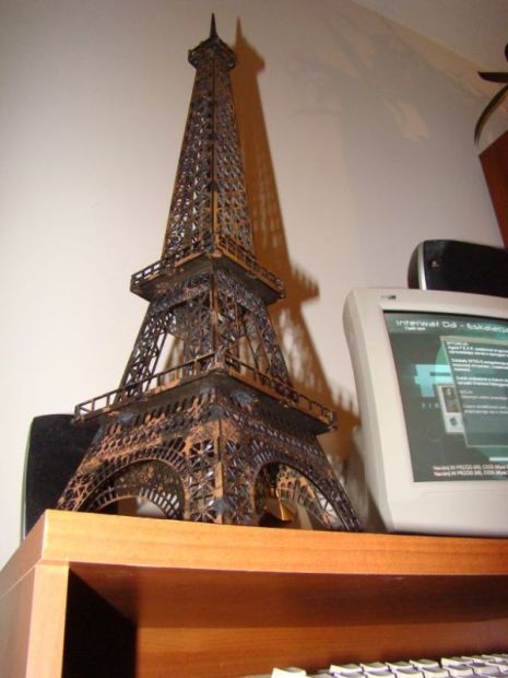

Dzięki uprzejmości kolegi "rchobby" zdobyłem plany. Po większych przeróbkach w Inventorze udało mi się zamodelować i wyciąć na laserze z blachy wieżyczkę. Całość została pospawana i pochromowana. Wygląda całkiem całkiem, brakuje mi tylko układu do sterowania białymi diodami smd, które emitować będą oryginalne stroboskopy. Jeżeli ktoś robił coś podobnego i mógłby pomóc, to byłbym wdzięczny!

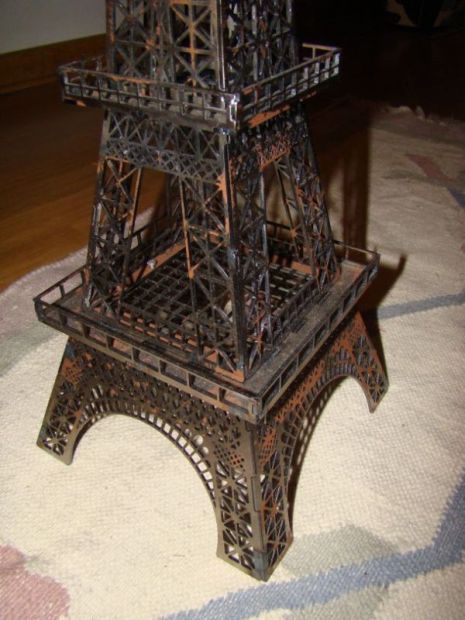

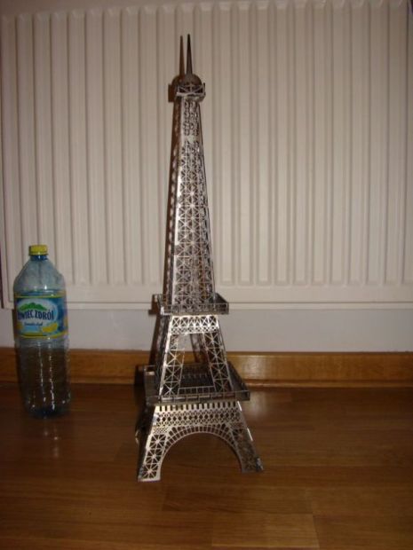

A oto gotowa wieża po spawaniu i skręcaniu.......

Kilka info o które prosili w mailach Koledzy z forum:
Projekt jest wykonany od podstaw przeze mnie na podstawie zdjęć wieży ze sklejki i namiarom od kolegi Rchobby. Wykonałem gruntowne modyfikacje i nowy sposób łączenia segmentów, odpowiednie luzy itd. Projekt zajął 5 dni roboczych. Wycinanie na szybkim laserze sztuki zajęło ok. 1,5 h. wszystkie detale sa wykonane z blachy gr.2mm. Ciekawym rozwiązaniem było wycięcie jej z kwasówki i spawanie migomatem. Efekt okazały...... Sugeruje zmniejszenie ilości małych otworów imitujących cienkiie profile oryginalnej wieży. Znacząco zmniejszy sie czas wycinania, a wizualnie niewiele się zmieni.....
Wymiary wieży w podstawie 180x180[mm], wysokość 622,5mm
