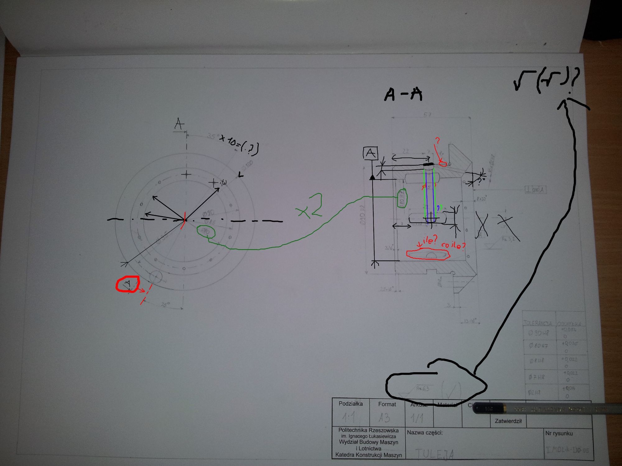

Proszę o sprawdzenie poprawności wymiarowania. Z góry dziękuje za pomoc

Z tego co kojarzę 4 lata temu zmieniły się normy rysunkowe i wg nowych znaczki chropowatości rysuje się nad tabelką, więc to akurat było dobrze.
Ciekaw jestem jak chcesz wykonać to podcięcie szczególnie tak ładnie namalowane na dolnej połówce przekroju.
Bez widoku z boku chyba się nie obędzie bo kanałek może budzić wątpliwości czy to nie jest przypadkiem spłaszczenie lub otwór jak to namalował bad_spider. Ostatecznie można zwymiarować średnicę dna i powinno starczyć.
4x7H8 i 5 to chyba te same otwory ale coś chyba jest nie tak.
Nie mam pojęcia czemu bad_spider dorysował drugą część rowka w osi przekroju skoro przekrój łamany tego nie pokaże.
Mnie uczono, że wskazane jest wymiarowanie średnic na widoku z boku/przekroju, ale na widoku z czoła też nie jest błędem.
Wymiar 8x30° tak wymiaruje się tylko fazy pod kątem 45° w pozostałych przypadkach może to budzić wątpliwości.

aa rzeczywiscie z tym przekrojem i rowkiem na srodku strasznie sie zapedzilem, przepraszam za wprowadzenie w blad. Te normy iso od rysunku (wprowadzone zreszta w roku 2004 o ile dobrze pamietam) byly wielkim krokiem wstecz dla rysunku technicznego w naszym pieknym kraju. Prawde mowiac nie spotkalem sie jeszce z osobami ktore sie do nich stosuja (chyba ze nieswiadomie rysuja w programach typu AutoCad gdzie zgodnosc z ta norma jest zaimplementowana domyslnie). Rozmaiwalem keidys na ten temat z wykladowcami i doszismy do wniosku ze to smutne jak sie polskie normy zatepuje zachodnimi nie dlatego ze sa lepsze tylko dlatego ze sa zachodnie... Jednak jezeli macie rysowac zgodnie z akrualnymi normami moja "poprawka" jest bledna jak zreszta napisal smieszek88
