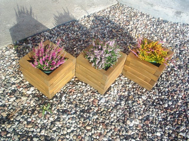

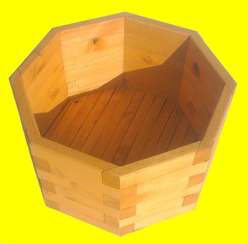

heblarke juz mam sprawna, takze boki bedzie czym obrobic, do frezarki gornowrzecionowej dorobilem stolik i po zalozeniu profilowego frezu z lozyskiem mozna kantowki obrabiac na polokraglo, pilarka ukosowa powinna do srody przyjsc, material tez juz naszykowany... jest tylko jeden problem bo nie wiem za bardzo jak to potem zlozyc w calosc tak jak na tych zdjeciach zeby wkretow nie bylo widac??? ma moze ktos jakis pomysl? mam kantowki 4x4 cm... tak na moje oko to njapierw jest ukladana gorna warstwa a na nia kladzona jest ta przedostatnia i wtedy sa dawane wkrety potem nastepna warstwa i znowu wkrety i tak do ostatniej warstwy... potem przykrecany jest spod i wszystko obracane do gory nogami do wlasciwej pozycji.... no chyba ze sie myle ???
