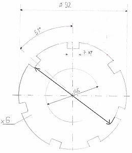

Witam wszystkich.
Chciałbym prosić o pomoc w zapisie tego jednego wymiaru, z którym męczę się już jakiś czas (chodzi o ten obszar zaznaczony na czerwono). Jest to wymiar powtarzający się, ale za nic w świecie nie wiem jak to zapisać. Z góry dziękuję za pomoc.

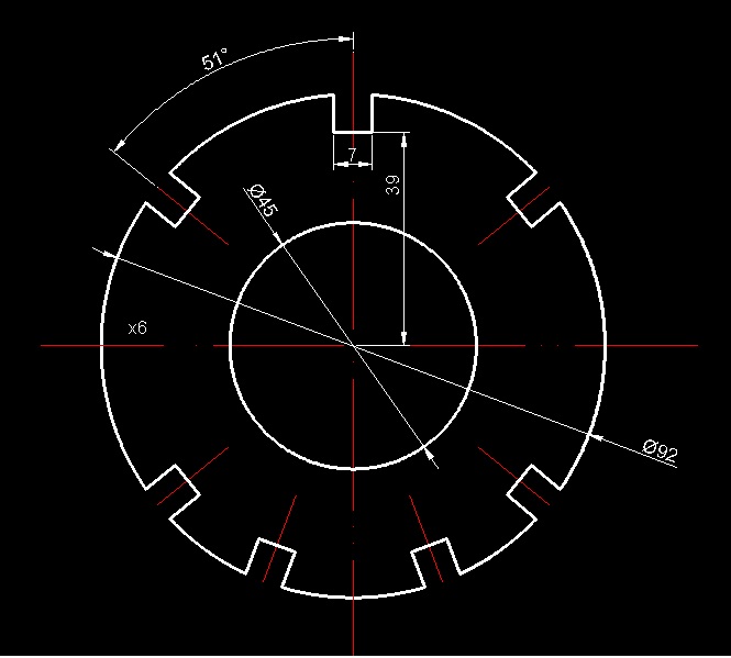

zgodnie z zasadami wymiarowania:

Post napisał: drk05 » 19 maja 2012, 08:44
Zapisywałem już kiedyś ten wymiar 7x7 i prowadzącemu zajęcia się to nie podobało. Zawsze pisał znak =49mm.

Post napisał: drk05 » 19 maja 2012, 09:04
Dla niego plus, ale czy można to zapisać w inny sposób?

Post napisał: yacht » 19 maja 2012, 09:22
Prawdopodobnie,prowadzący podział na 7 części zaliczył do podziałów oczywistych( norma podział na 7,11... części nie zalicza do oczywistych-ułamkowy podział kąta 360°!);
ale wtedy podawanie kąta 51° również mija się z zasadą oczywistości.
Albo...albo, konsekwentnie!
tomolc
Posty: 704
Lokalizacja: Mazowieckie
Post napisał: tomolc » 19 maja 2012, 10:00
Aby rozwiać prowadzącemu myśli z mnożeniem ułamkami ect...

Post napisał: drk05 » 19 maja 2012, 11:08
Dziękuję za pomoc. Na kolejnych zajęciach okaże się, czy udało się przepędzić złe myśli z głowy prowadzącego;P

Post napisał: drk05 » 24 maja 2012, 16:35
Niestety, mój prowadzący nie zgodził się z taką koncepcją. Ze względu na fakt, że wgłębienie się powtarza to muszę zapisać ten wymiar inaczej. Ma ktoś jakieś pomysły?

Post napisał: bad_spider » 24 maja 2012, 17:18
hmm jezeli poglebienie sie powtarza ale jest rownomiernie rozmieszczone na obwodzie to pisanie 51x7 bylo by sprzecze z zasada, ze na rysunku nie pisze sie wymiarow oczywistych, mozesz mu za to zrobic taki numer: wyrwij sobie 1/7 tego rysunku, zaznacz kat wymiarem poza wyrwanie (nie koncz go strzalka) i na nim napsiz 51x7=(360) zwymiaruj srednice i szerokosc jednego wciecia.
