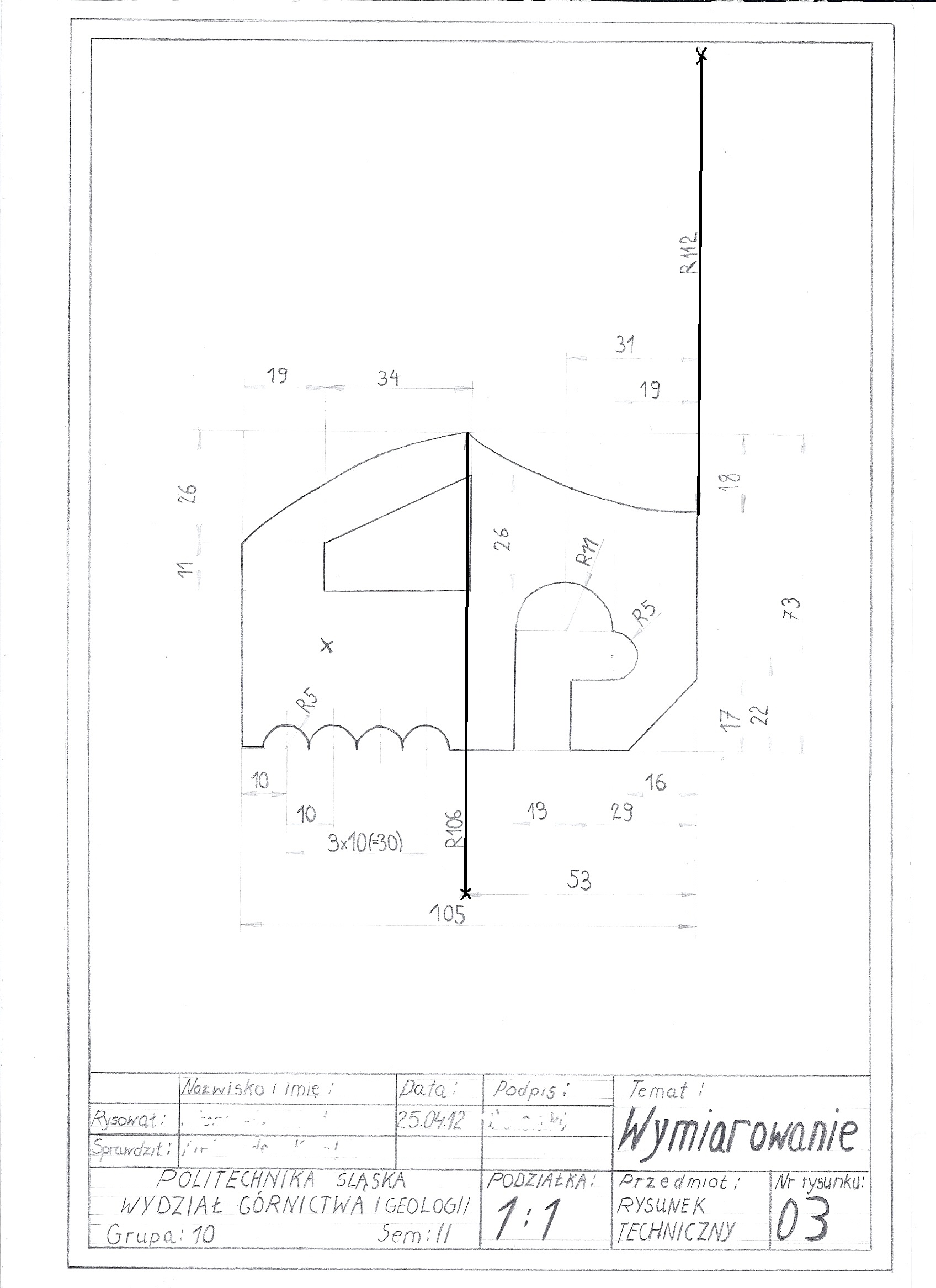

Dzień dobry.
Proszę o sprawdzenie mojej blaszki. Największy mój problem to jak poprawnie zaznaczyć i zwymiarować miejsce wbicia cyrkla tych dwóch dużych łuków R112 i R106.
Przepraszam za jakość obrazka .
Z góry dzięki za odpowiedzi. Pozdrawiam :wink:

Post napisał: WZÓR » 17 maja 2012, 18:54
Podziałka na Twoim rysunku 1:1 ..... przy promieniu R106 widzę już błąd .
...... dalej już nie rysuję. :razz:

Post napisał: wafeleeeek » 17 maja 2012, 23:01
Wymiary tych łuków zaznaczyłem podglądowo bo już zgłupiałem. Wykładowca za każdym razem odsyła mi wymiarowanie jednocześnie zmieniając zdanie [ "jednak tu tak, a tu tak], raz każe mi zaznaczyć miejsce wbicia cyrkla, a raz nie ! Dzięki WZÓR jednak dalej nie wiem jak to zwymiarować. Przejrzałem już parę książek oraz norm i nic nie znalazłem na ten temat. Jeszcze raz proszę o pomoc. Pozdrawiam :smile:

Post napisał: WZÓR » 18 maja 2012, 14:57
wafeleeeek pisze:Wymiary tych łuków zaznaczyłem podglądowo bo już zgłupiałem. ...
Solid Works wykonał to tak (patrz; załącznik).
Mariusz.

Post napisał: wafeleeeek » 18 maja 2012, 17:06
Dzięki wielkie WZÓR za pomoc i zaangażowanie :wink: . Umieszczę te wymiary tak samo na moim rysunku, jednocześnie zmieniając trochę aktualne żeby się wszystko ładnie zmieściło.
Jeszcze raz wielkie dzięki. Serdecznie pozdrawiam :wink:
