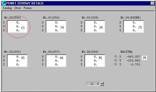

Witam!
Do niedawna miałem konto ale niestety zostało mi usunięte nie wiem dlaczego, ale nie o tym chciałem :] Od 3 dni mój zakład jest (nie)szczęśliwym posiadaczem CAMa. Postprocesory napisane, ale mam taki problem, że po zmierzeniu punktu zerowego detalu mazak jakby nie uwzlęgnia długości narzędzia przy obróbce. Jeśli mam czujnik długości np. 200 to po zmierzeniu punktów zerowych detal jest obrabiany w powietrzu 200 mm nad materiałem. Jeśli odejmę długość czujnika to maszyna chce detal obrabiać wrzecionem. Czy ktoś wie w czym tkwi problem? Gdzieś coś trzeba przestawić? W danych narzędzia? W korekcji detalu? W programie iso (znam się na mazatrolu a iso dopiero się uczę). Zapomniałem dodać że chodzi o frezarkę mazak VCN401A. Bardzo proszę o pomoc.
Jeśli nie wyraziłem się jasno chodzi o to że narzędzie w programie eia/iso ma jakby długość równą 0. Wydaje mi się że w danych narzędzia trzeba wprowadzić KOR.DLUG.= długości narzędzia. Jeśli się mylę to proszę o poprawienie.

Czy mógłbyś sprecyzować o co chodzi z tymi danymi maszynowi? W kodzie iso z tego co kojarze (jutro najwyżej sprawdzę resztę bo nie mam programu w domu) jest odwołanie tylko do G54 a potem wybrane jest narzędzie. Może coś brakuje w postprocesorze? Nie wystarczy że w menu punkt zerowy detalu (rysunek 1) wprowadzę w oknie G54 punkty zerowe detalu i w oknie danych narzędziowych (rysunek 2) daną zaznaczoną w kółku? Czy w kodzie ISO musi być jakieś odwołanie do długości narzędzia?

Mam książkę ale tą starszą nie do matrixa tylko manualne programowanie dla mazatrol M plus, sterowanie mam mazatrol 640M, a nie matrix niestety. Piszesz że powinno samo wczytać korekcję narzędzia, ale skąd ją ma wczytać?z tej komórki w danych narzędziowych którą zaznaczyłem? Bo ja tam mam wpisane 0.

Właśnie do takiego wniosku doszedłem wczoraj i tak dzisiaj zrobiłem. Pomogło, ale niestety nie ma korekcji średnicy (narzędzie ustawia się w osi w miejscu gdzie ma zacząć frezowanie). Dlatego też moje pytania: czy nie powinienem w kodzie zastosować jeszcze korekcji promienia G41, G42? Te parametry H i D w kodzie G43 to skąd one są pobierane? Poczytałem trochę na ten temat wczoraj i dzisiaj i faktycznie powinno być tak jak mówisz że powinno czytać wartości z mazatrola. Pewnie jest coś namieszane z tymi bitami. Gdzie mogę znaleźć te bity? Jeszcze jedno czy przy zastosowaniu G43, G41, G42 też powinno wczytać dane z okienka długość narzędzia?
