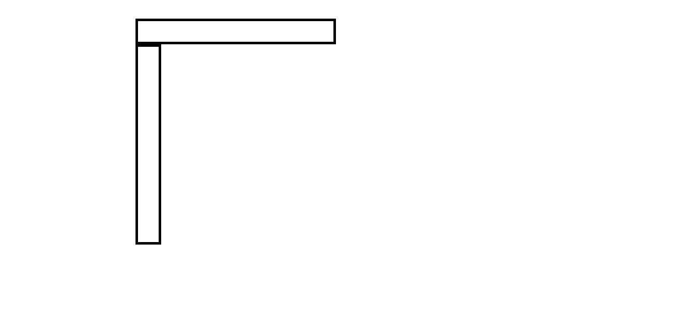

Witam, czy ktoś z forum mogłby mi powiedzieć jak łączycie dwie blachy np. alumniowe o grubosci 20mm lub stalowe. Jakich do tego przyrządow używacie, czy jest to możliwe do wykonania bez specjalistycznego sprzętu. Na zdjęciu pokazany jest przekrój.
[ Dodano: 2012-05-11, 17:16 ]
Dodam, że nie chodzi mi tu o spawanie tylko skręcanie.

Tak zgadzam się z kolegą ale niewiem jak nagwintować blachę aby było to zrobione precyzyjnie a może oddać do jakiegoś zakładu.

Nagwintować myślę, że gwintownikiem. :roll:
Kolega pewnie by chciał by kąty zachowane były i było równo/prostopadle/etc.
To wtedy trzeba wtedy przefrezować blachę. Jeśli wykonane dobrze to po skręceniu będzie
równo... Zakładając, że w "domowych warunkach" nie masz frezarki to niewykonalne.
Ale wykonać samo wiercenie i gwintowanie jak najbardziej, tylko skoro już oddawać to do frezowania to mogą od razu powiercić przynajmniej a nagwintować możesz se sam.

Post napisał: adam Fx » 12 maja 2012, 00:31
można złapać w 2 ściski kontowe i wykonać od razu otwór przez oba elementy np.fi 6,8 następnie wyjąc z imadła w krawędzi 20mm nagwintować M8 a w pierwszym elemencie rozwiercić np. 8,5 teraz masz minimalny luz ....by ustalić na stałe te dwie blachy należy po dokładnym ustawieniu i skręceniu zakołkować (technologie podobna z tym ze wiercimy i rozwiercamy pod kołek już skręcone elementy i ich nie rozłączamy tylko wbijamy kołki) by w mare to grało to krawędź powinna być zafrezowana by zachować kąt 90 stopni
