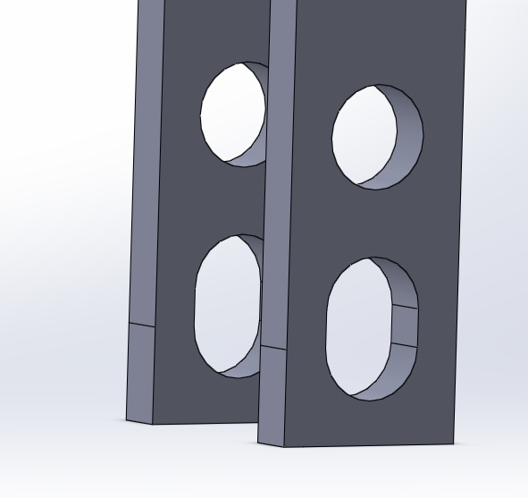

Jako projekt mam wykonać model docisku mimośrodowego.
Zalecenia są takie żebym wykorzystał gotowe dociski handlowe. Udało mi się to w jakimś stopniu, jednak utkwiłem w jednym miejscu.
Mianowicie mam docisk jak na zdjęciu poniżej.

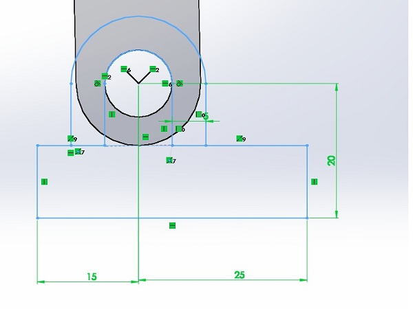

Dokładając tylko krążek mimośrodowy do docisku handlowego, zamiast tej śruby, uzyskam przesunięcie stopki o około 5 mm. W związku z tym grubość detalu jaki mogę zamocować wynosi około od 40-45 mm. Czyli zakres jest mały i w dodatku chcąc obrobić np. blachę 20 mm musiałbym stosować jakieś podkładki. Rozwiązanie w takim razie jest bez sensu.
Ja wymyśliłem coś takiego jak na poniższym rysunku.
Zamiast stopki handlowej wykonuję swoją stopkę z możliwością regulacji zakresu docisku za pomocą śrub i nakrętek. Regulacja powoduje że teraz mogę obrabiać przedmiotu od grubości "0 mm" do 30 mm.
Jest tylko jeden problem. Otóż pracownik który będzie wykonywał obróbkę, podczas regulacji może nakrętkę z jednej strony podkręcić za bardzo. Spowoduje to że dolna część mojej stopki nie będzie przylegać do przedmiotu obrabianego.
Teraz pytanie do Was. Jak temu zaradzić? Czy macie może pomysł jak wykonać taką regulację, żeby w/w sytuacja nie nastąpiła? Ewentualnie czy macie jakieś pomysły na to żeby wykonać docisk w taki sposób żeby miał zakres docisku około 30 mm?
Pozdrawiam!
Wojtek.

zrób regulacje na jednej śrubie

No niby tak ale nie mam za bardzo jak :???: Mało miejsca mam przy sworzniu stopki. Musiałbym np. poszerzyć górną część stopki i dolną w sumie też :smile: Wersję z jedną śrubą wstawię wieczorem a do tej pory poczekam na opinie innych.

Może takie rozwiązanie.
Na otworach regulacja + stopka może być ustawiona w 3 rożnych pozycjach co daje dodatkową regulację wysokości.
Wymiary są oczywiście poglądowe.
Pozdrawiam Arek
Dodano: 2012-05-10, 12:02
Dodatkowo aby osunąć jeden punkt swobody możesz zaprojektować ramię podpory w ten sposób.
Pozdrawiam Arek

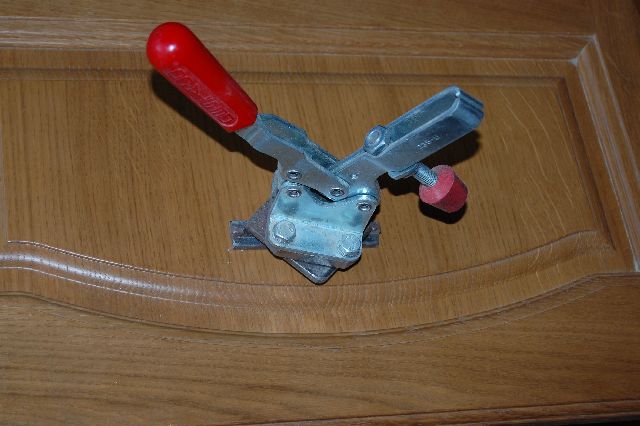

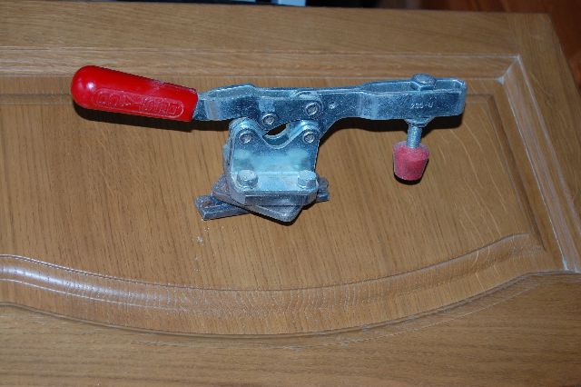

Post napisał: barola » 11 maja 2012, 09:19
ja mam taki , może coś pomożeObrazek
