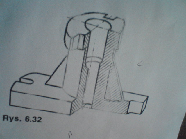

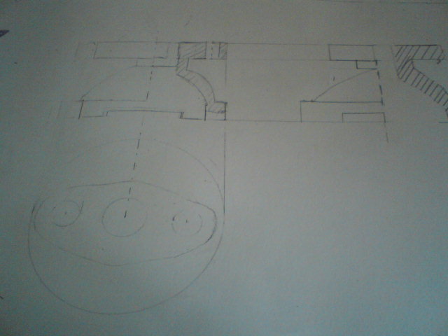

Mam pytanie czy dobrze zrzutowałm nastęoujący przykład:
Rozwiazanie
i mam pytanie jak bedzie wygladal rzut glowny na podstawie tego rysnkuObrazek
Z gory dziekuje za odp.

Post napisał: bad_spider » 08 maja 2012, 10:05
odpowiedz na pierwsze pytanie: zle (rzut z gory w szczegolnosci, kreskowania pod zlym katem oraz zlej grubosci linia).Zamiast takiego rysowania proponuje zrobic normalne rzuty plus przekroj lamany. Nie wiem skad ci wyszlo to skrecenie gornej czesci profilu ktore pokazujesz na rzucie z gory, przeciez tam otwory wszytkie sa w osi, apropo osi brak osi na rzucie z gory. Rzut z lewej skopany kompletnie, przecierz ten przedmiot bardziej przypomina elipse niz okrag skad wiec tak szerokie gabaryty?
Reasumujac: zapomnij o tym co narysowales, przyjzyj sie tematowi jeszcze raz, wyobraz go sobie jak bedzie wygladac przestrzennie i zacznij rysowac jeszcze raz nieco bardziej przykladajac sie do estetyki rysunku + zapoznaj sie z zasadami kreskowania przekrojow.
Drugiego zadania ci napewno nie zrobie jezeli wczesniej nie wykazesz sie wlasna inicjatywa.
