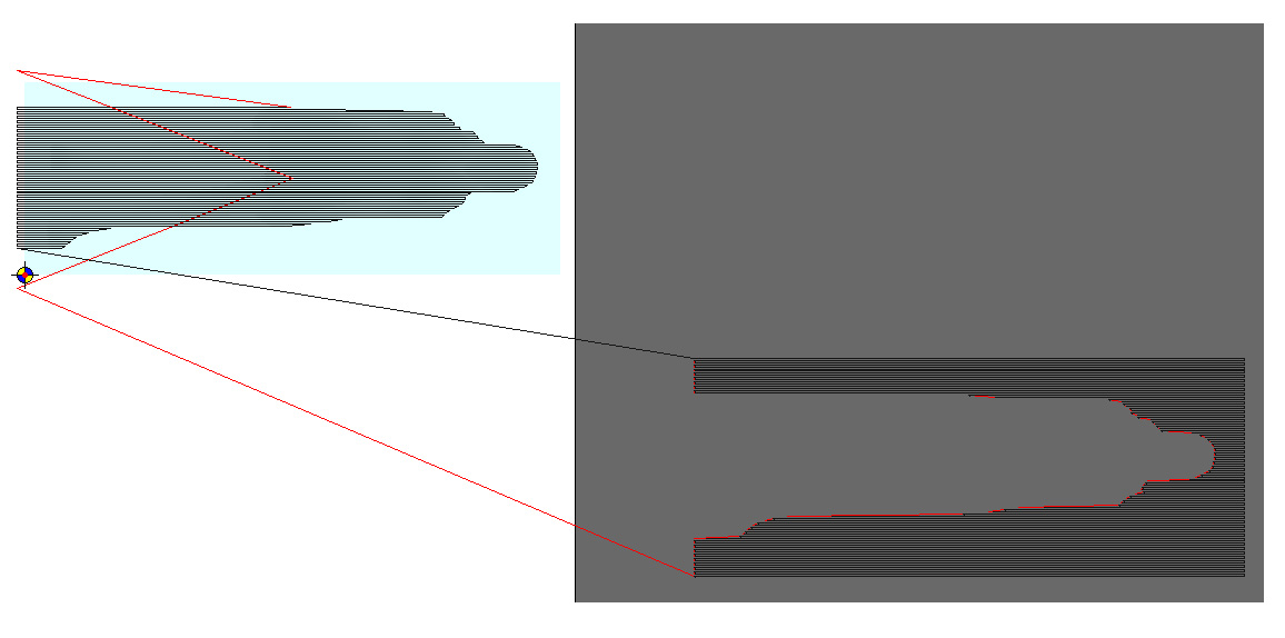

Mając do dyspozycji kawałek kodu do płaskorzeźby
chciałbym usunąć zbędne dociąganie frezu do krawędzi - by koniec jego pracy był po obwodzie bryły nie materiału

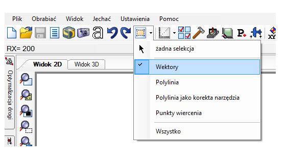

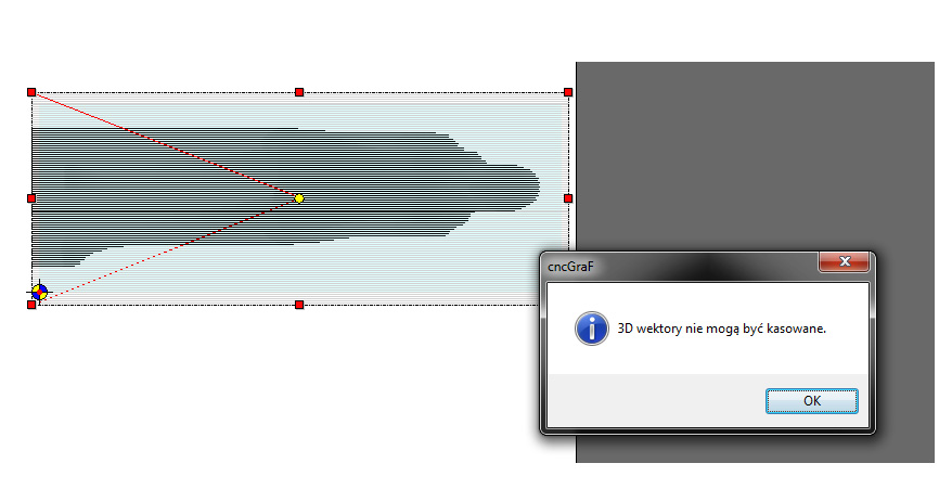

Próbowałem za pomocą opcji zaznaczenia wektorów zaznaczyć je i usunąć, ale:
Z kolei przesunąć nie ma sprawy - i to by mi wystarczyło ale te odsunięte wektory nadal są wplecione w kod główny i frez skacze raz tu raz tu
Ogólnie rzecz skracając - czy do głowy przychodzi Wam program, którym zaznaczając i klikając DELETE będę mógł dowolnie modelować G-kod dla na przykład płaskorzeźby 3D

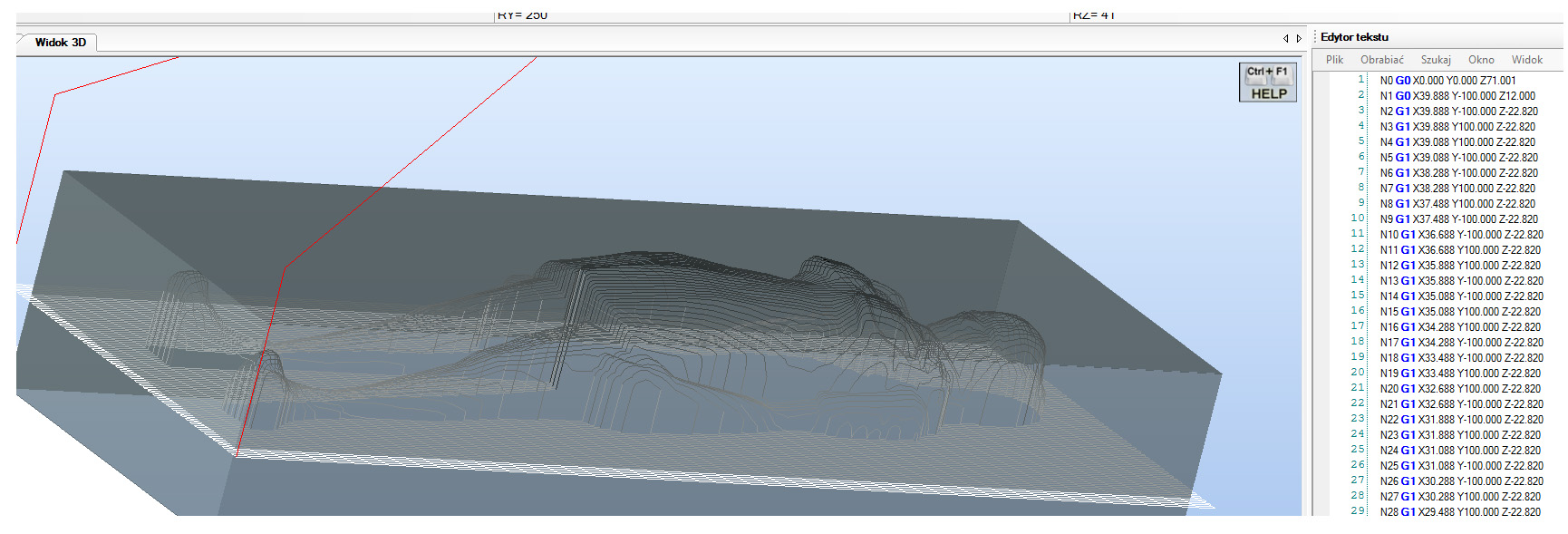

Oczywiście przeżyłem już usuwanie z kodu linijka po linijce
PS Podczas pisania tego tematu dopiero przyszło mi do głowy iż po przesunięciu na jakie mi pozwolił CNCGraf zmienne X i Y (1800 na 1900 przy 30 normalnie) są tak wyraziste w kodzie że mogę taki blok tekstu usunąć.
Mimo wszystko może komuś te moje pierwsze kroki pomogą
i nadal - czy znacie program, który skróci tę drogą zaglądania do pliku tekstowego? klik-usuń, klik-usuń
Tyczy się wektorów 3D z 2D nie ma problemu

A nie możesz tego g-kodu jeszcze raz wygenerować, powiedzmy w granicy, która będzie zakresem obróbki zamiast ręcznie go edytować i zmieniać?

Wiem, że Cut3D firmy Vectric ma taką opcję "silhouette" bo miałem na wersji próbnej, ale teraz właściwie chodzi mi o optymalizację po wygenerowaniu. Dostaję właśnie takie śmieci i potrzebuję edytować - zaznacz grupę usuń.
W sumie już automatem idę z tym sposobem max 7min pracy, ale zawsze to milej jakby gdzieś w czymś pracował klawisz Del
