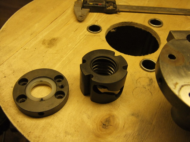

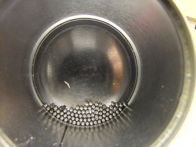

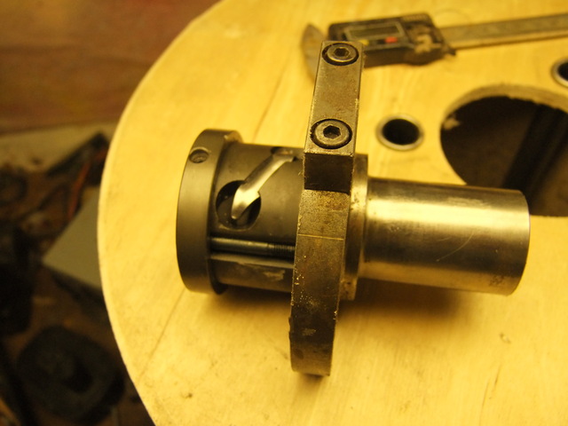

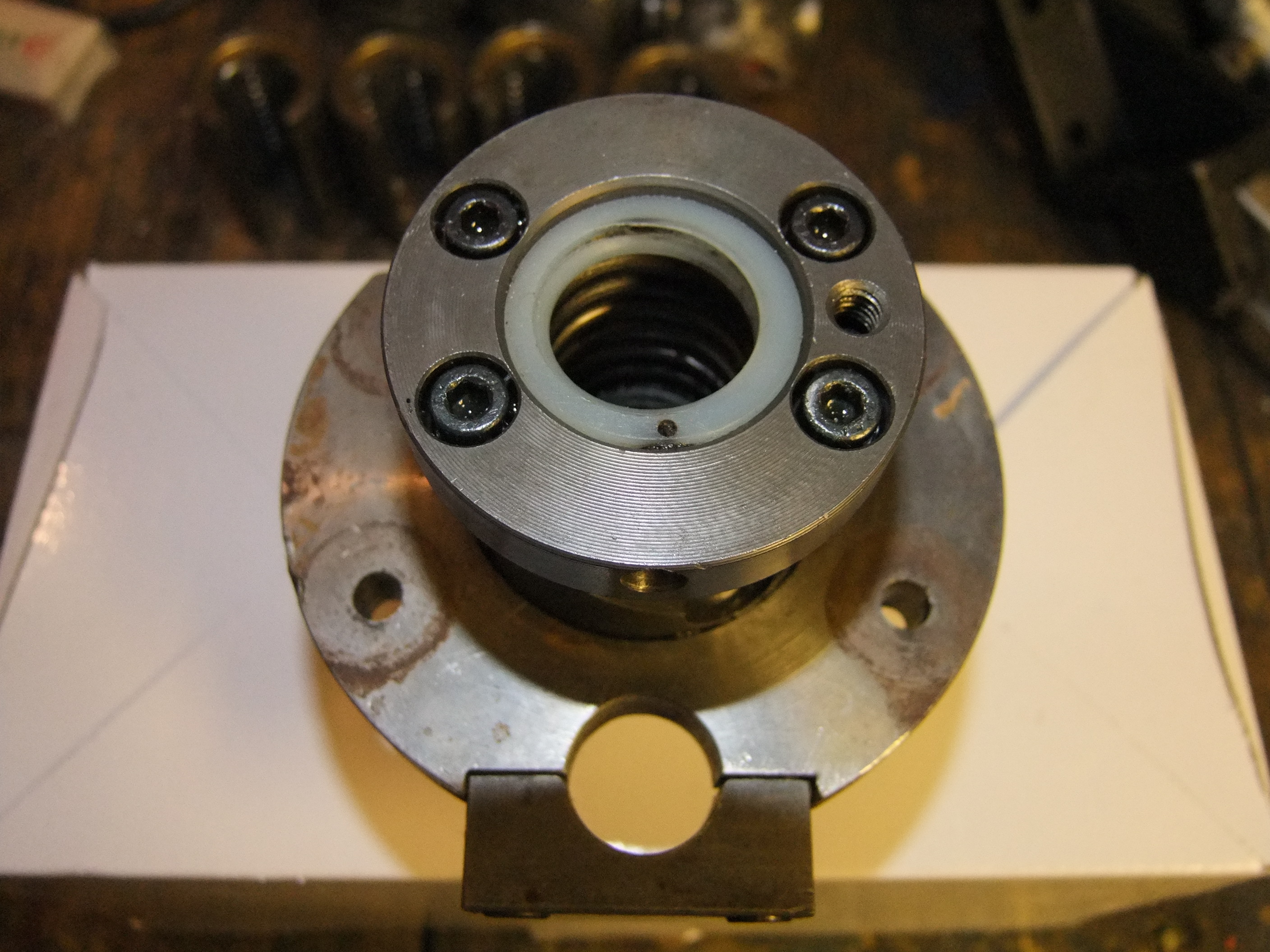

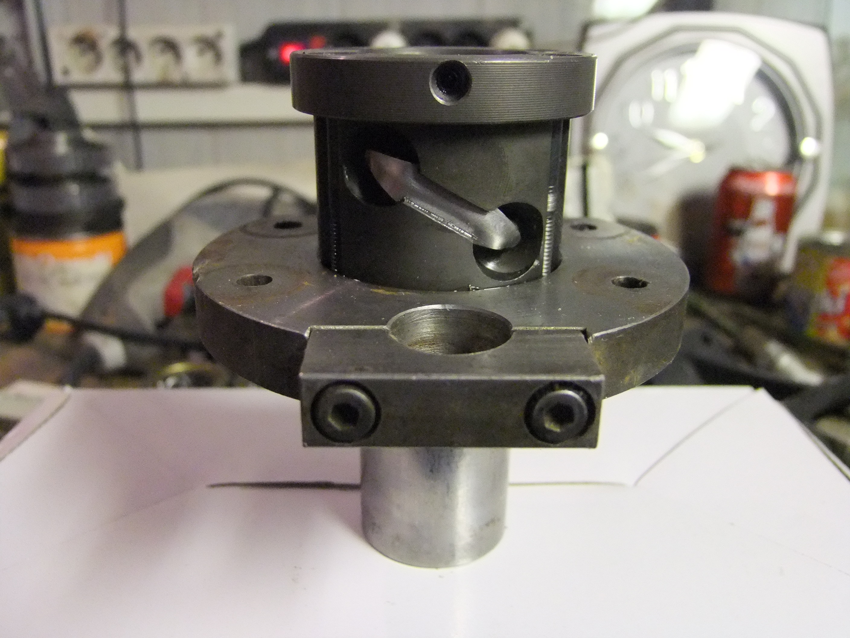

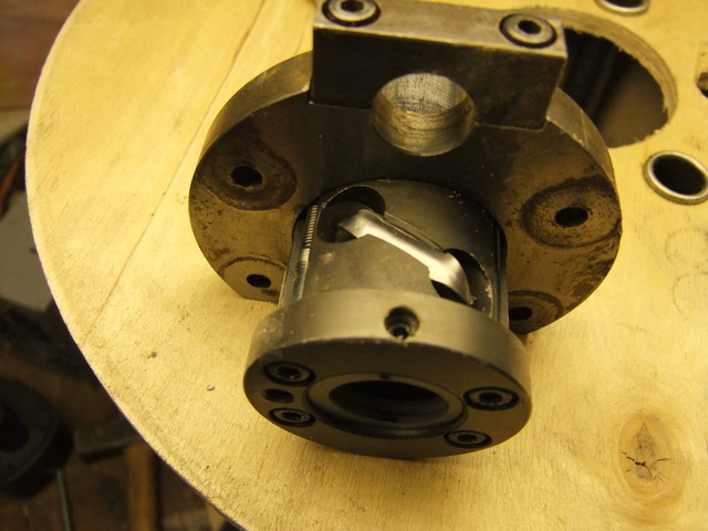

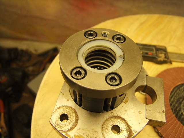

Witam zdjalem ze sruby pociagowej nakretke a raczej lozysko kulkowe bedace nakretka zdjecia przedstawiaja zlozone lozysko i rozebrane pytanie jak wlozyc kulki do srodka z boku lozyska jest zawleczka i przez nia najprawdopodobniej sie wklada kulki lecz nie mam pojecia ile ich ma byc ? ..... i jak to dokladnie sie sklada takie lozysko-nakretke ? ....... czy jest ktos na forum potrafiacy opisac sposob i i ile kulek ma sie miescic w lozysku ? oto zdjecia milo by bylo jak ktos podpowiedzial mi co to jest za lozysko dokladniej nie mam pojecia pochodzilo z maszyny cnc do wybijania otworow

Nie jest to łatwe potrzeba trochę wprawy i od .... cierpliwości.
Zacznij od uzupełnienia środkowych zwojów , potem dopiero skrajne.
Jak masz kawałek śruby mobilnej pójdzie sprawnie jak nie dopasuj blokadę w postaci odpowiedniej średnicy wałka lub coś w tym rodzaju tak by kulki sie mieściły w obwodzie, smar mały śrubokręt i życzę powodzenia. a i musowo % tak ze 40 w zasięgu wzroku.
W każdym ze zwojów musi być luz na jedną kulkę, jak niedasz to wyjdą przez osłony z tworzywa (zgarniacze). Pierwszą składa się kilka godzin, potem godzinę a potem 10 min.
Jak nie zgubisz więcej niż połowe kulek będzie chodzić.

Czyli kuleczki wkladam w warsztacie a pozniej montuje na srube kulowa w maszynie ? owszem moge wyciagnac srube tylko ma ona prawie 3m i bedzie ciezko nia manewrowac :) malo wygodna ... na poczatku myslalem ze wyciaga sie zabezpieczenie i przez male otworki w obudowie nakretki wklada sie kulka po kulce a na koncu zaklada sie to zabezpieczenie aby kulki nie wypadaly moim zdaniem jest to taki stoper metalowy posiada 2 zabki na poczatku nakretki i na koncu jak jest wlozony kulki nie maja prawa wypasc , ale jesli mam wkladac na smarek kulka po kulce to napewno w piwko sie zaopatrze normalne lozyska igielkowe i rozkladanne kulkowe skladam bez % , ale tutaj piwero musi byc hehe dzieki za rady :) :smile: :smile: :smile:

jest tez metoda (co prawda rownież wymagająca trochę wprawy) zakładamy zgarniak na śrubę potem na smarze kulki "przyklejamy" do śruby i bardzo ostrożnie i z czuciem nakręcamy.
z własnego organoleptycznego doświadczenia powiem że zabawy w ciul i jeszcze trochę. trzymam kciuki.

Czy sądzicie że Chińczycy sadzają armię bab które pesetą wkładają kulki?
Zrób sobie wałeczki 0,2 mniejsze od rdzenia śruby z lekką fazą na krawędzi.
Jeden ustaw na początku nakrętki, wsyp wszystkie kulki do jej wnętrza , zamknij drugim i zacznij pokręcać - same wejdą w kanałki bez kombinowania. Czas 1 min.

qqaz pisze: Zrób sobie wałeczki 0,2 mniejsze od rdzenia śruby z lekką fazą na krawędzi.
wszystko dobrze kiedy jest z czego i na czym to zrobić. ale jako patent jest spoko.

kij od szczotki opiłowany pilnikiem i wyczyszczony z paprochów papierem - wystarcza, a nawet niedokładności kołowości przekroju w tym przypadku pomagają.
I już.
