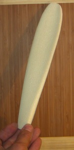

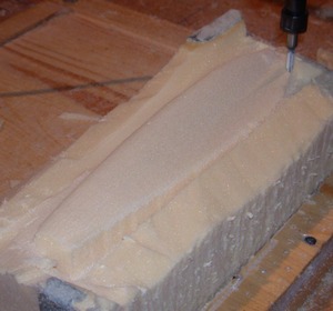

Właśnie wyfrezowałem w styropianie płat śmigła do mojego małego wiatraka na dynamo.
Wymodelowałem w Blenderze, zapisałem do STL, g-cod wygenerowałem w DeskProto 4.1.
I wyfrezowałem w TurboCNC frezem 6mm na dwa przejścia.
I nie wiem co dalej. Chcę to jakoś powielić * 3, a następnie zrobić z żywicy i maty szklanej.
Zrobiłbym odlew formy z gumy ale trochę mi szkoda dla 3 sztuk płatków.

Jeżeli już frezujesz w styropianie to spróbój wyfrezować te śmigła w styrodurze lub austrotermie ( jest to również polistyren tylko extrudowany),Zrób je nieco mniejsze ok 2mm. Następnie na wyfrezowane śmigła nałóż warstwę żywicy epoksydowej np. Epidian wraz z utwardzaczem np. Z1. następnie nałóż warstwę maty szklanej tzw 100 lub 150 i pobijając pędzlem przesącz matę żywicą. Nałóż 4 warstwy maty i po wyschnięciu podaj ponownej obróbce frezowania w celu otrzymania idealnej linii śmigła. Zostaje jeszcze szlifowanie i malowanie i koniec. W trakcie laminowania można wprowadzić między warstwy jakieś blachy montażowe oczywiście w razie potrzeby
