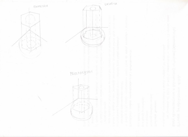

Czy ja to dobrze rozumuję? Rysunki są robionę w zasadzie odrecznie, chcialam najpierw sie zorientowac czy to o cos takiego chodzi czy o zupelnie cos innego

monwaw pisze:Czy ja to dobrze rozumuję? ...
Hmm ..... nie bardzo.
Wrzucie prostokątnym masz sześciokąt wpisany w okrąg ....... w aksonometrii jakoś nie widzę tego.
Mariusz.

Czyli krawędzie powinny bardziej być przyległe do osi i szersze tak żeby widać było że to sześciokąt?

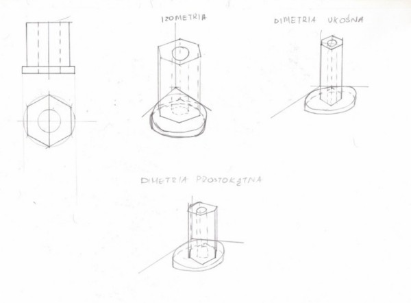

Lepiej trochę?
