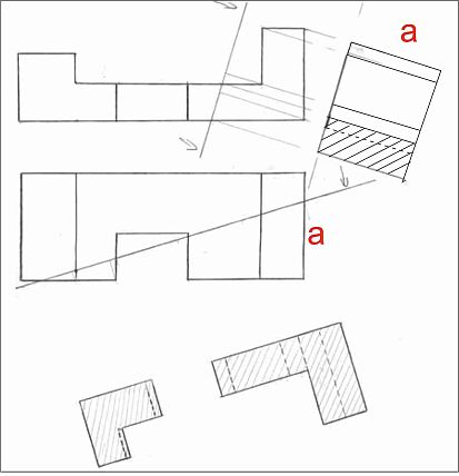

Witajcie członkowie forum mam problem zrobiłem przekrój ukośny ale nie wiem czy jest dobrze mam największe obawy co do tego rysunku w prawym górnym rogu arkusza proszę o pomoc i z góry dziękuję
Będe bardzo wdzięczny za pomoc
Pozdrawiam Piotrek

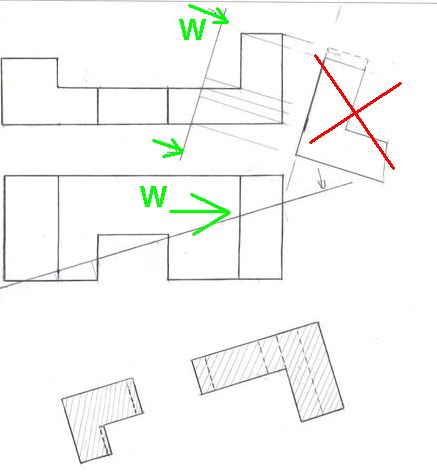

obawy zasadne!
Patrzysz z kierunku W!

Tak myslalem i wiem ze patrze tak jak sa strzalki ale totalnie nie potrafie sobie tego wyobrazic bo skoro patrze wlasnie tak jak strzalki to powinienem tylko nanieść szerokość tej bryły taką jak zaznaczona na rzucie z góry ale jak zaznaczyć ten kąt ??

tak jakbyś rzutował na płaszczyznę równoległa do pł. przekroju- zaznaczasz to co widzisz :shock: ciągłą a co nie widzisz przerywaną linią( tak jak w drugim przekroju) :mrgreen:

Nie bardzo rozumiem co pan napisał "tak jakbyś rzutował na płaszczyznę równoległa do pł. przekroju" mógłby pan jakoś nakierować prostym rysuneczkiem. Cały czas próbuję sobie to wyobrazić i jakoś nie daje rady pomimo to bardzo dziękuje za podpowiedzi

Dziękuję bardzo ale to na pewno jest część przekrojona rysunku górnego. Dziękuję Paola Jesteś Wielki
