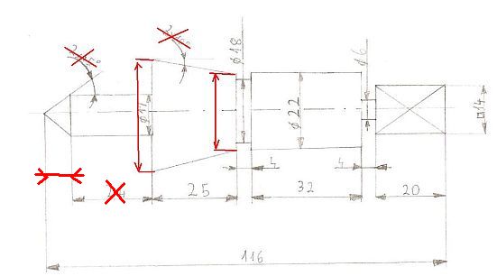

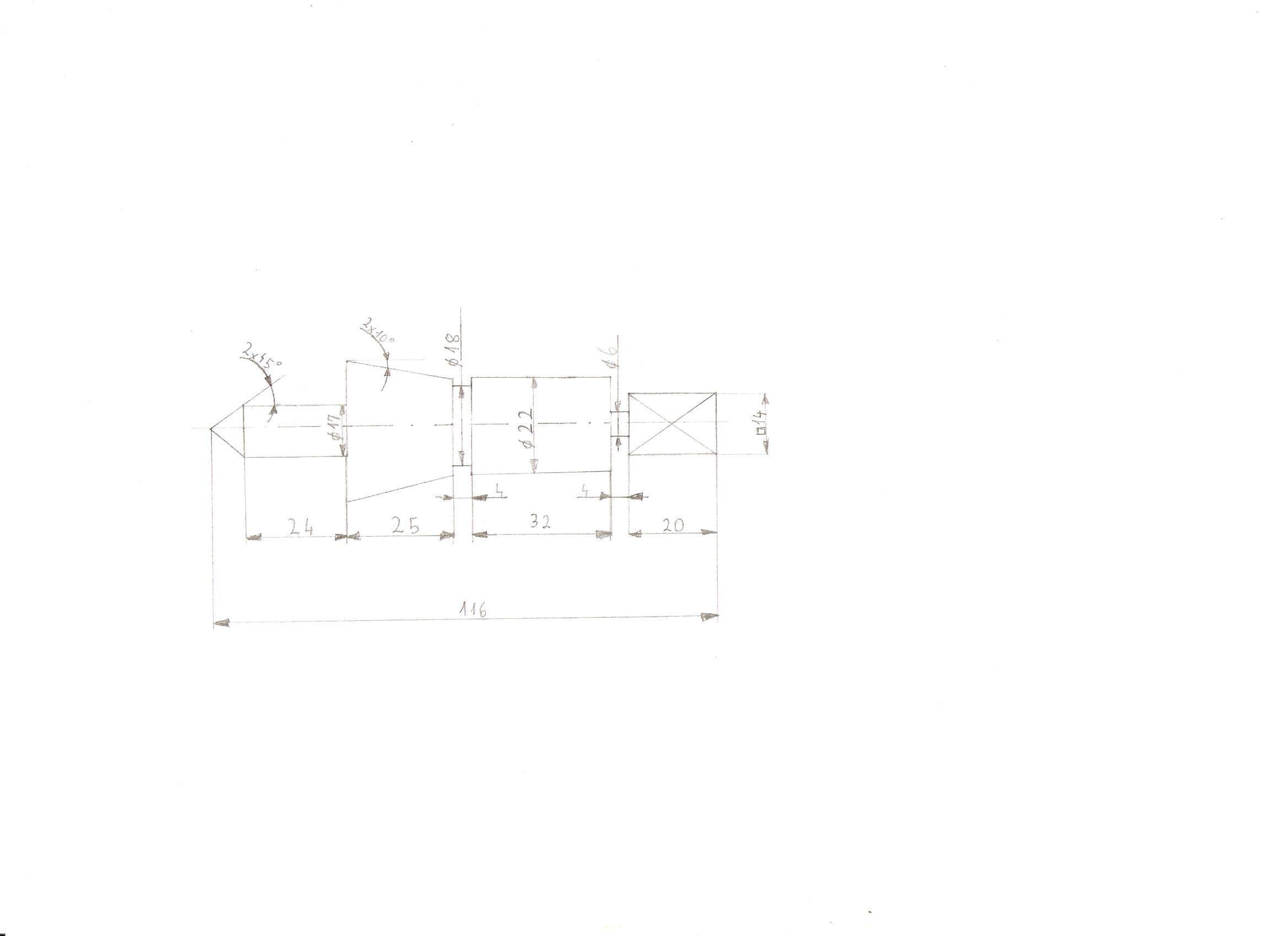

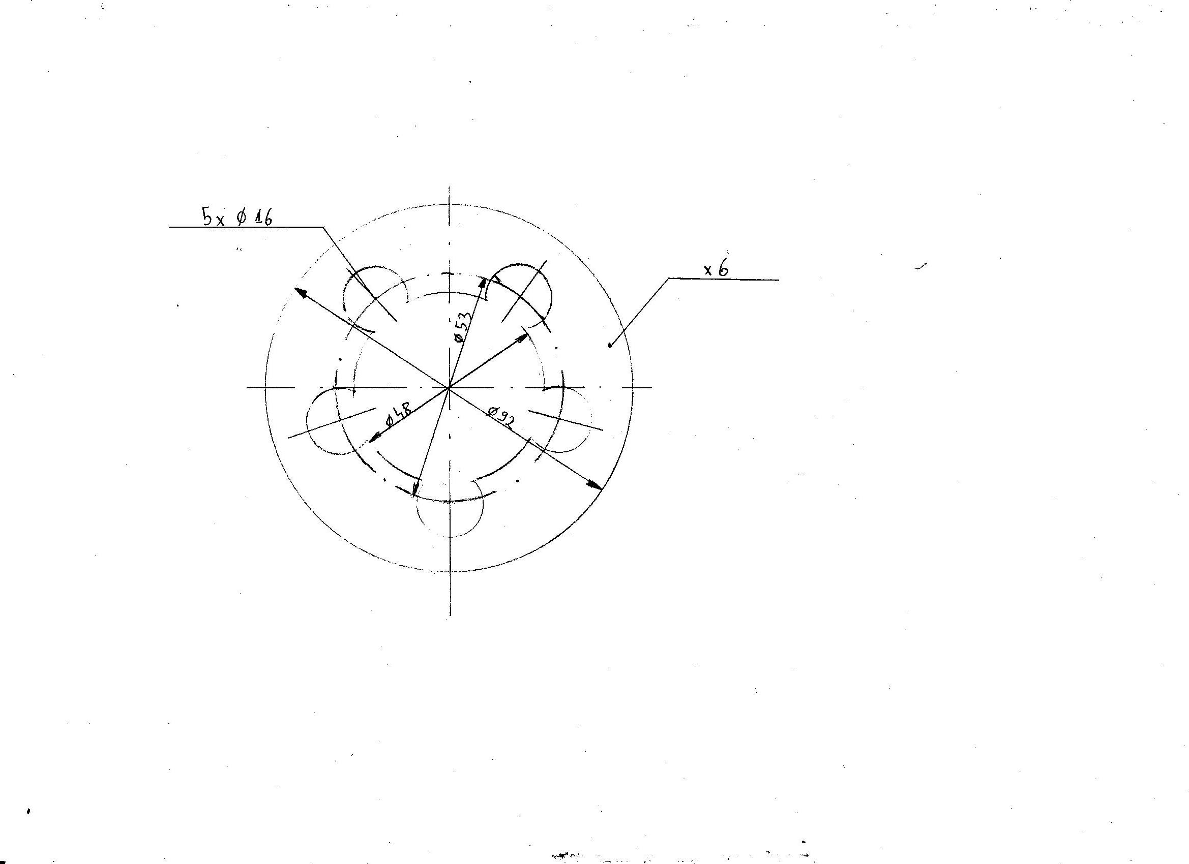

Zwymiarowałem płytkę oraz wał. Proszę o sprawdzenie czy jest dobrze.

Post napisał: Paola » 16 kwie 2012, 17:04
popraw czerwone

Post napisał: smksz8 » 16 kwie 2012, 17:53
Czemu tam mam nie zaznaczać kątów? Skąd będę wiedział że tam jest 45 stopni ?
A pierwszy rysunek dobrze?

Post napisał: WZÓR » 16 kwie 2012, 18:32
Moja wersja .
Mariusz.

Post napisał: smksz8 » 16 kwie 2012, 18:36
Dziękuję bardzo. Tam gdzie było 10 stopni rozumiem czemu zostało poprawione i zniknęło, ale wytłumaczysz mi dlaczego nie oznaczamy tam kąta 45 stopni? Poza tym pierwszy rysunek, ta płytka jest dobrze?

Post napisał: WZÓR » 16 kwie 2012, 18:55
smksz8 pisze:Dziękuję bardzo. Tam gdzie było 10 stopni rozumiem czemu zostało poprawione i zniknęło, ale wytłumaczysz mi dlaczego nie oznaczamy tam kąta 45 stopni?
Tam nie ma kąta 45° ....... , jest 90°
Długość detalu wynosi 117,5 mm .... chyba , że schrzaniłem model (robiłem na szybko). :razz:
Płytka na pierwszy rzut oka wygląda , że zwymiarowana jest dobrze.
....[ Dodano: 2012-04-16, 18:38 ]
I jeszcze o co chodzi z tym wymiarem gdzie jest średnica i 30 816?
Przelicz , to zobaczysz .... sam jestem ciekaw.*
