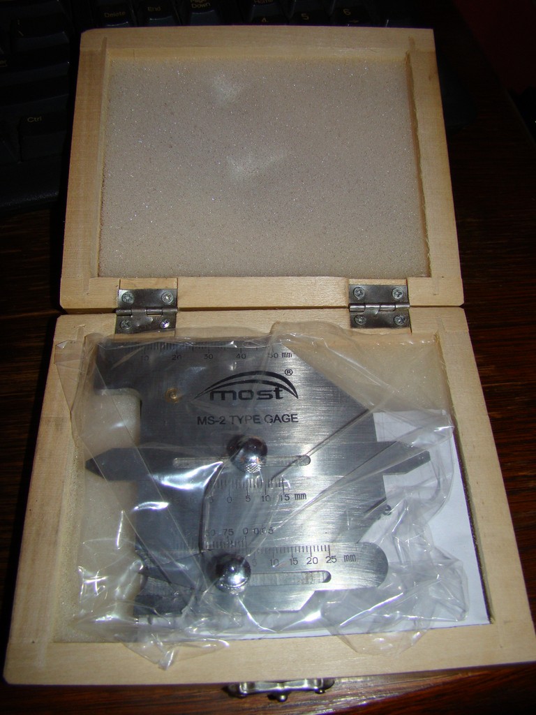

Mam prośbę czy ktoś pomoże mi zidentyfikować te przyrządy?

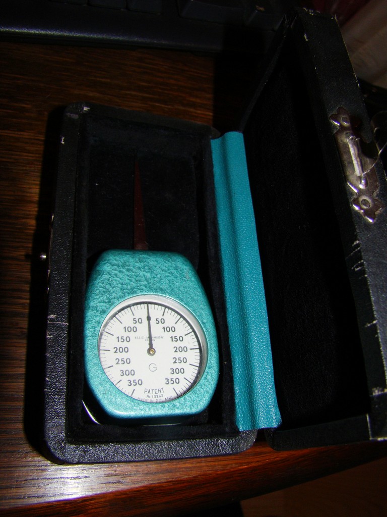

Jeden to spoinomierz a ten zegar?
Na zdjęciu słabo widać ale ma on wypuszczoną wskazówkę do mierzenia chyba odchyleń.
Z góry dziękuje za pomoc.

Wpisz numer patentowy w wyszukiwarkę.

Przyrząd ze wskazówką to siłomierz (dynamometr) stosowany np. przy regulacji sprężyn zwrotnych przekaźników. Wyskalowany w jednostkach G (gram-siła).

Ten "zegar" jak piszesz mam taki sam. Służył do pomiaru naciągu nici w maszynach do szycia. Generalnie, jak pisze pow. Leoo jest to dynamometr.
