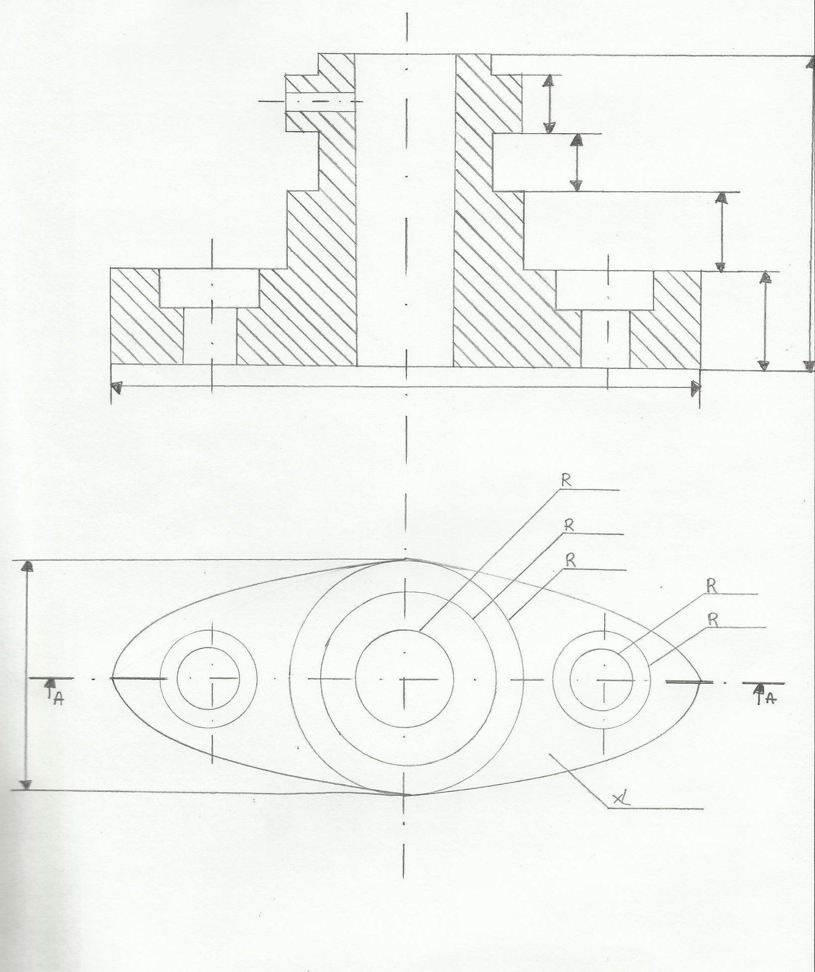

Post napisał: Majka » 11 kwie 2012, 16:23
Proszę o sprawdzenie.

Post napisał: rc666 » 11 kwie 2012, 16:30
zle jest!!

Post napisał: rc666 » 11 kwie 2012, 16:43
Majka pisze::cry: Any ideas?
Sure, those dimensions on top left view are wrong. You can't dimension like that, remove one of it on put overall length instead, unless, you mark one of it as reference dimension and put overall length. You also forget to put dimension for the elliptical shape, I guess it is necessary.
That’s all for now, make these changes and insert new drawing to the forum
Good look!!!

Post napisał: Majka » 11 kwie 2012, 16:50
Dziękuję, nawet nie musiałeś pisać po angielsku. :mrgreen:
To się dogadaliśmy.
A powiedz mi, to będzie już poprawnie?
[ Dodano: 2012-04-11, 17:14 ]
Coś takiego miałeś na myśli?
Tych otworów nie wymiarować tak jak narysowałam na dole, bo już są średnice, prawda?

Post napisał: rc666 » 11 kwie 2012, 17:33
Wedlug regul teraz wymiary sa raczej poprawne.
Nie zrozumialem pytania, ktore otwory.Ten jeden otwor na prawym gornym widoku zaznaczasz jako srednice a nie jako promien R i jeszcze musisz podac na jaka glebokosc idzie ten otwor.
Ten dorysowany dodatek na dole po prawej to co to jest??

Post napisał: Majka » 11 kwie 2012, 18:22
Chodziło mi o otwory, czy je też wymiarować.
Przerysowałam i wygląda to tak:

Post napisał: robos7 » 11 kwie 2012, 18:42
Jeszcze by się przydało:
- głębokość pogłębień otworów,
- wymiar rozstawu otworów,
- położenie otworu w powierzchni walcowej,
- wymiar średnicy stopnia trzeciego od góry (niby na rysunku widać, że jest taki sam jak ten wyżej, ale nie można tego zostawić przypadkowi i wymiar trzeba podać).
Co do estetyki rysunku to na otworach osie powinny się przecinać w środku otworu aby utworzyć ładny krzyżyk.
