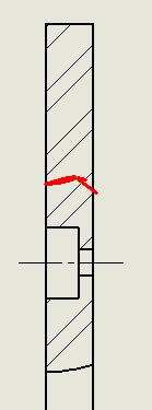

Post napisał: grze » 08 kwie 2012, 16:53
Czy zakres wyrwanie jest poprawny? czy nie powinno być wykonane jak wskazuje czerwona linia?
rc666
Posty: 1361
Post napisał: rc666 » 09 kwie 2012, 12:35
Lepiej wyglądało by tam gdzie jest ta czerwona linia. Nie wiem co mówią zasady na ten temat ale chyba można to dowolnie zaznaczyć, z tym ze najlepiej tyle aby pokazać dany detal nie więcej. W tym przypadku jest to otwór
