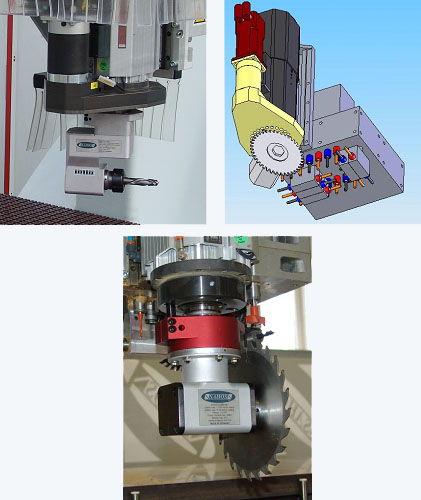

Mam pytanie odnoścnie narzędzi w machu....mianowicie...w machu są ustawienia parametrów narzedzi, ale czy da rady wprowadzic nietyupowe parametry...gdybym chciał np. założyc piłę tarczową na zamiast wrzeciona??? ( no nijak sie to ma do średnicy narzedzia...w przypadku frezu palcowego możemy mówic o średnicy, a tutaj...tutaj są określone dwie różne średnice dla piły tarczowej....w osi powiedzmy x ( umownie ta oś) średnica jest duża...w osi y-piła jest bardzo wąska...
co z takim fantem zrobić???
ma ktoś pomysł, a może sprawa jest prosta, a o czymś nie wiem?

ale to nie o do chodzi...z ustawieniem posuwu tylko w w jedną strone nie mam problemu ( i nie chodzi mi tutaj już o macha)....to byłaby specyficzna obrórbka "zgrubna"....trudno mi to wytłumaczyc, bo musiałbys wiedziec czym sie zajmuje....
tylko zobacz, jak wprowadze srednice i wysokośc, to o ile z wysokoscia będzie ok, to przy średnicy ( wyobraźmy sobie, że przygotowuje w jakims programie g-code i załóżmy, że według własnych ustawień, narzedzie poruszałoby się liniowo obrabiając materiał,powiedzmy ...20cm w jedną strone, przesunięcie o 5mm i 20 w drugą, itd...
i teraz jak wprowadze średnice narzędzia, to przygotowując plik, mach nie będzie wstanie przesunąc narzedzia o te 5 mm, tylko o wielkoś wpisanej średnicy, lub przesunie o 5mm odpowiednio przesuwając w osi Z ....i w tym jest lipa

A no tak - rozumiem. frez np. palcowy jest okrągły (średnica jest taka sama jak "długość").. a tu masz średnice-wysokość...i jeszcze by się długość narzędzia przydała. W sumie do przecinannia materiału to niema żadnego znmaczenia... chyba, że tak jak piszesz - chcesz to wykożystać w jakiś specyficzny sposób.

wood carver, kilka razy przeczytałem to co napisałeś i jakoś nie umiem zajarzyć o co Ci chodzi . Jak ta tarcza ma być założona ? Na jakimś trzpieniu normalnie w wrzecionie ? Jeśli tak to nie widze żadnego problemu średnica frezu to średnica piły a długość frezu to dol piły . A jeśli tak jak na zdjęciu to wtedy jako długość freza wpisujesz najniższy punkt tarczy a jako średnice frezu grubość piły . Podczas przygotowywania g-kodu używasz freza o takim fi jak grubość tarczy i powinno być git
Oczywiście mając na uwadze ograniczenia związane z użyciem takiego narzędzia czyli ruchy w materiale tylko w jednej osi itp. Jeżeli powierzchnie do obróbki maja być bardziej skomplikowane i uwzględniać promień piły możesz użyć w CAM frez kulisty o średnicy piły . Wymagać to będzie trochę wyobraźni przy tworzeniu programu ale zawsze cos
Jeszcze przychodzi mi do głowy ze powinieneś sie rozejrzeć w Programach CAM do obróbki drewna tam pewnie będą odpowiednie funkcje umożliwiające obróbkę takim narzędziem .
Nie wiem w jakim materiale chcesz pracować ale generalnie nie widziałem żeby ktokolwiek cial pilka drewno w obu kierunkach (wyrywanie sjoi) , poza tym pila jeśli nie tnie w pełnym materiale ma tendencje do odginania. Ale to juz wyjdzie w praniu
Nie wiem czy moje rozważania teoretyczne do czegoś sie Ci przydają ale niekiedy mam wenę twórcza i musze sie wyszaleć
Obrazek ze strony http://www.sahos.cz/nabyt_centra_pl.htm

hm...miałem zamiar zamontowac flex zamiast wrzeciona...służyłby mi do obróbki zgrubnej...co do wyryuwania słoi..owszem...ale potem chodziłby frez palcowy...
problem jest w tym, że aby ten flex na koncu był obrotowy, potrzebuje zamontowac tam czwarty silnik, kolejną oś...niestety nie znam programów camowskich, któe umożliwiały by mi wygenerowanie toolpatch w 4 osiach!!!! automatycznie...ustawianie kompensacji w kilkudziesięcio tysięcznym co do lini kodzie jest raczej niemozliwe...pozostaje mi poruszanie narzędzia- np. owy flex liniowo...x przesunięcie o Y...znów x...itd....rozumiesz..
