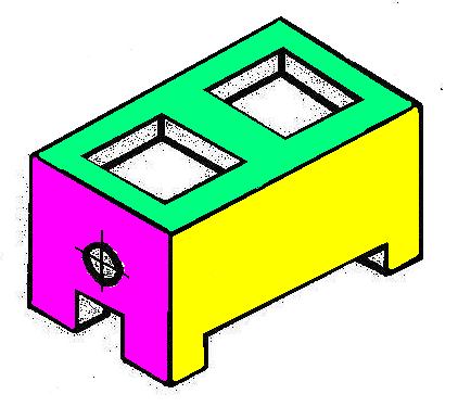

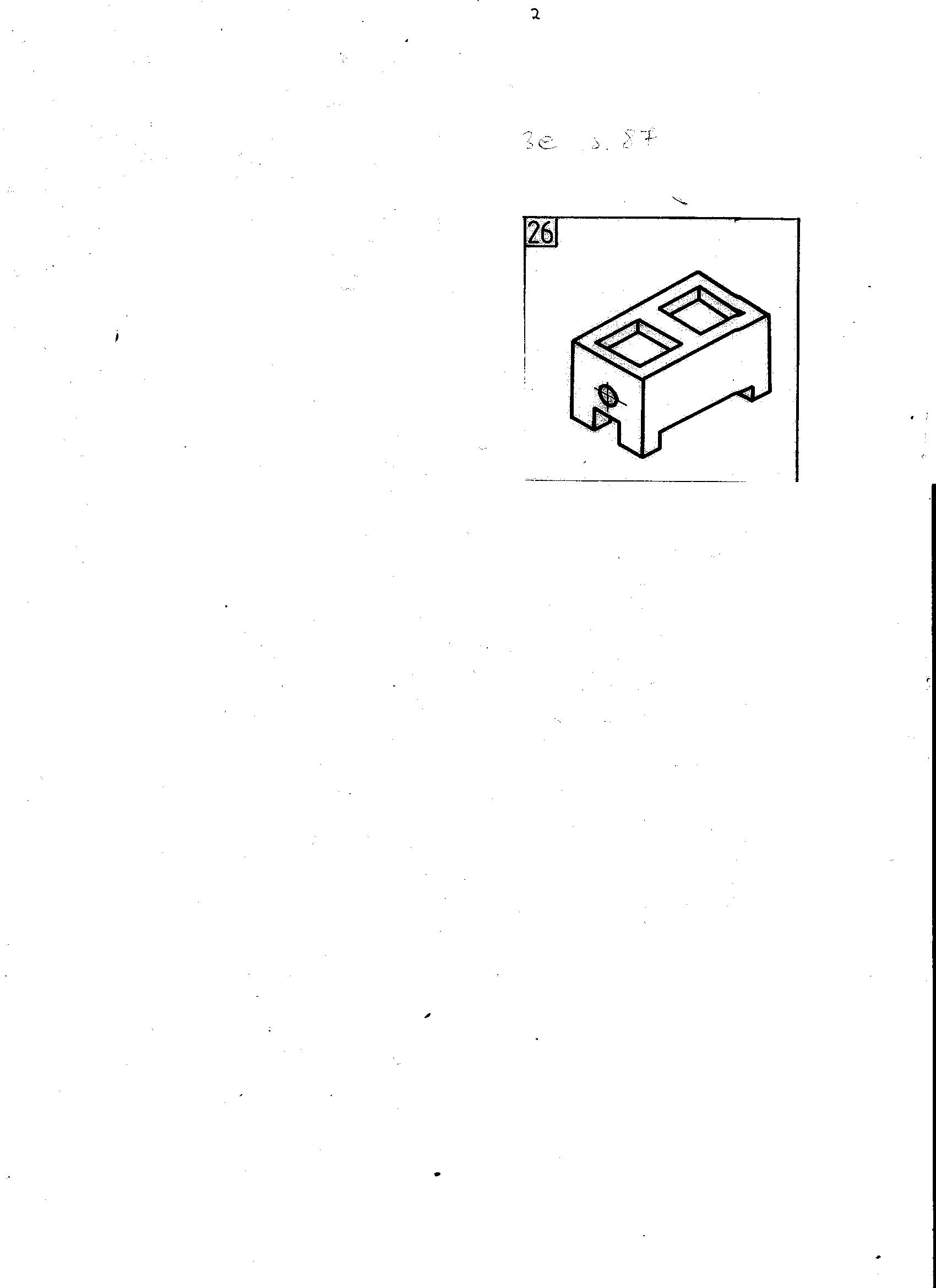

Musze zrobić 3 rzuty prostokątne tego przedmiotu, jest to monolit symetryczny. Na odpowiedniej liczbie rzutów zaznaczyć osie przecięcia i zakreskować przekroje. Oddawałem szkice i powiedziano mi, że źle. Proszę o pomoc.

Każdy kolor oznacza inny rzut prostokątny, rozrysuj to sobie.

Rzuty umiem zrobić, chodzi mi bardziej o to, czy robiąc przekrój połówkowy, wystarczy mi zakreskować tylko na rzucie głównym czy a pozostałych też musze?

Post napisał: dudis69 » 03 kwie 2012, 18:57
Tak, wystarczy.
Skoro napisałeś...
smksz8 pisze: jest to monolit symetryczny
