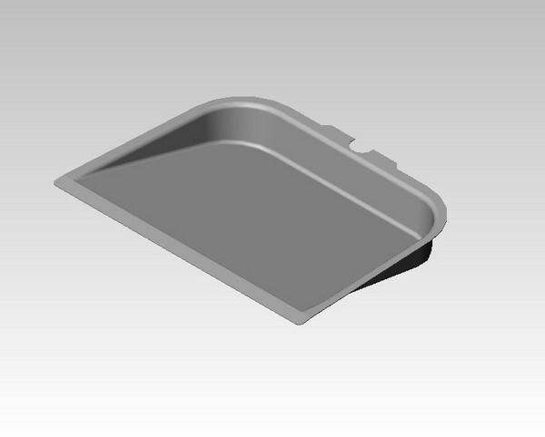

Witam. Jestem początkującym w materii Solidworks.
Chciałem narysować łopatkę do smieci ale niestety nie wiem jak wykonać pewne rzeczy.
Po narysowaniu szkicu zarysu zewnętrznego narysowałem szkic zarysu wewnętrznego. Nie wiem teraz jak zrobić wyciągnięcie konturu wewnętrznego tak żeby spód nie był równoległy do płaszczyzny górnej.
Dziękuję za wszelkie sugestie.

Przesyłam to co mi się udało naskrobać.
Zdjecie też zrobiłem.

Nie mam akurat dostępu do solida ale to dość proste obrysuj zewnętrzny kontur zrób wyciągnięcie następnie na bocznej ścianie narysuj geometrie ze skosem i wytnij szkicem skos, a następnie już na prostopadłej płaszczyźnie narysuj kontur wycięcia i wytnij przez obrót masz wtedy manewr ile chcesz wyciąć potem to już zaokrąglenia i chyba tyla jeszcze jakaś raczka z tyłu :)

Bardzo dziękuję za podpowiedzi. W końcu udało mi się wymodelować łopatkę. Wyniki zamieszczam poniżej.
