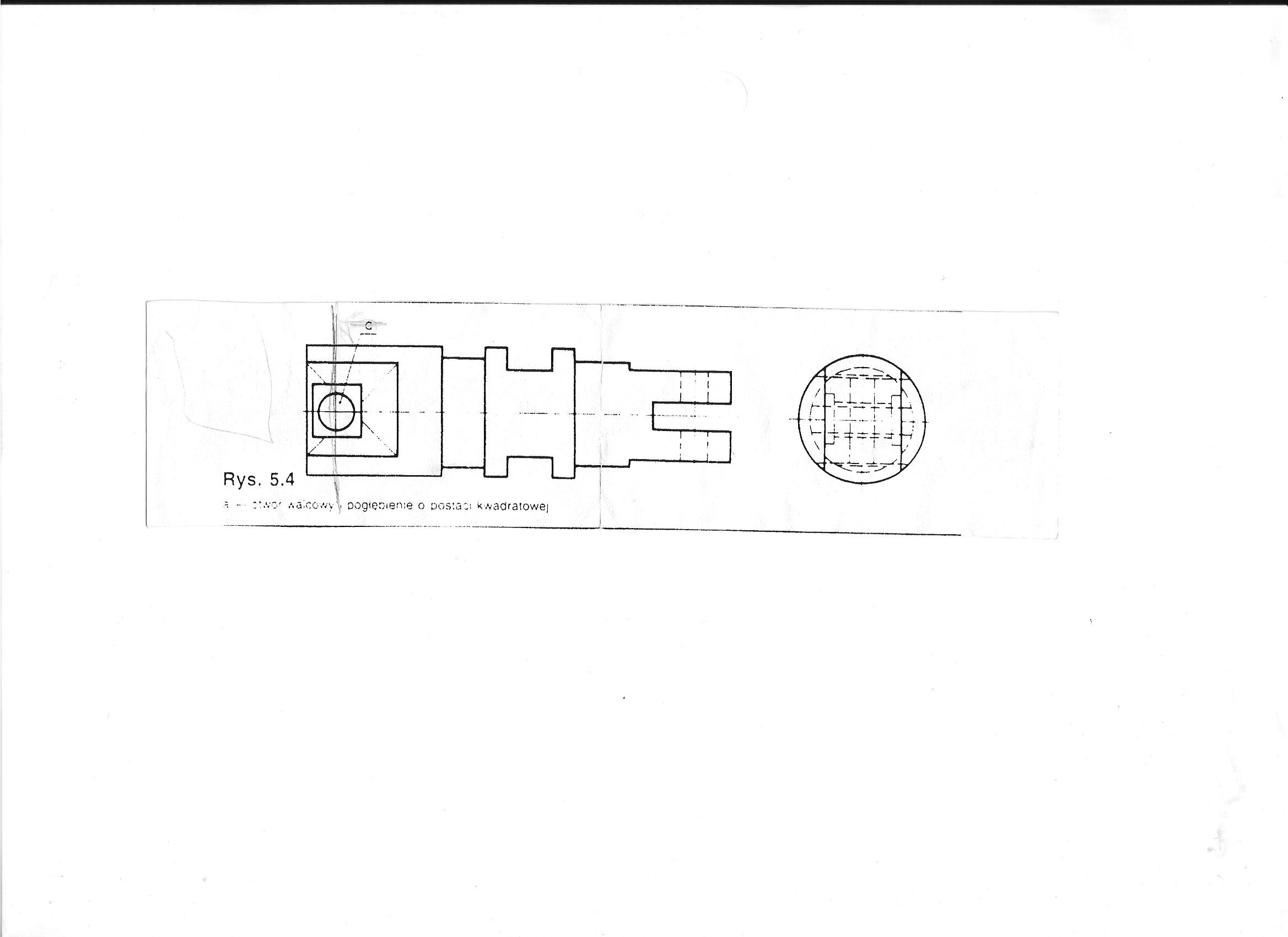

Witam. Przerabiamy program "widoki i przekroje"
Moje pytanie odnośnie załączonego rysunku:
Wystarczy gdy zrobię przekrój w miejscu zaznaczonym ołówkiem? Wydaje mi się, że jest to miejsce najbardziej szczegółowe stąd mój wniosek. Jakieś podpowiedzi? Obrazek

Nic nie widac na tych bazgrolach. W takim razie, twoj wniosek jast jak najbardziej poprawny.
PS. Daj wiekszy i lepszy obrazek, wtedy sie zobaczy

Klikając na zdjęcie wydaje mi się, że jest wyraźny rysunek.
Pytanie dodatkowe ;) najlepiej przerysować te rzuty na papier i dodatkowo oczywiście ten rzut a jak wygląda wtedy rozmieszczenie tych rysunków na papierze? No i tak jak wcześniej jakieś podpowiedzi mile widziane bo jestem początkujący..staram się wspomagać książkami Dobrzańskiego i Rydzanicza

Wedlug mnie. Ja bym zrobil przekrooj wzdluz tej czesci. Mozesz miec dwa przekroje.

Szyma pisze:Klikając na zdjęcie wydaje mi się, że jest wyraźny rysunek.
Teraz wstawiłeś go poprawnie. O..., i nawet się powiększa :mrgreen:
Dla mnie wystarczy tak jak jest, ale wykładowca może być innego zdania.
Możesz zasugerować się tym. :wink:

Myśmy się chyba nie zrozumieli :) Jeden przekrój już jest mam uzupełnić (jeśli potrzeba) kolejnymi tak aby rysunek był jak najbardziej jasny.
"Należy rozważyć możliwość zwiększenia czytelności
zapisu, a tym samym niezawodności przekazu
informacji w nim zawartej. Niewidoczne fragmenty
postaci, przedstawione za pomocą linii kreskowych,
pokazać na rysunkach, stosując odpowiednio przekroje,
kłady, widoki, przekroje częściowe itd"
Tylko które to miejsca?

Post napisał: dudis69 » 28 mar 2012, 17:30
Zrozumieli, zrozumieli..., bądź spokojny o to.
Szyma pisze:Jeden przekrój już jest
Tak, to ciekawe..., bo ja żadnego nie widzę. Są tylko dwa rzuty, główny i z lewej strony przedmiotu :mrgreen: Zresztą ten drugi IMHO jest błędny.
Ale skoro tak sądzisz to edytuję poprzedni post
Szyma pisze:Należy rozważyć możliwość zwiększenia czytelności
zapisu
Łaaa..., a co to znaczy?

Post napisał: Szyma » 28 mar 2012, 17:36
Takie jest polecenie :/ Mam tak coś dorysować(rzut, przekrój) aby rysunek był jak najbardziej czytelny i łatwy w wyobrażeniu..Kompletnie nie mam pojęcia od czego zacząć..dla mnie tym miejscem jest własnie ten element przedstawiony na rzucie z lewej strony(otwór).. nie wiem co jeszcze...

Post napisał: dudis69 » 28 mar 2012, 17:41
Szyma pisze:Takie jest polecenie :/ Mam tak coś dorysować(rzut, przekrój) aby rysunek był jak najbardziej czytelny i łatwy w wyobrażeniu..Kompletnie nie mam pojęcia od czego zacząć..dla mnie tym miejscem jest własnie ten element przedstawiony na rzucie z lewej strony(otwór).. nie wiem co jeszcze...
Wszystko się sprowadza do tego, że musisz przedmiot pokazać w ten sposób aby ktoś inny
w przyszłości mógł go sobie bezproblemowo zwymiarować, a nie zaczynać rysowania od nowa.
Przede wszystkim powinieneś zacząć od rzutowania, następnie zrobić przekroje.
Przekroje robisz w niezbędnej ilości, w Twoim przypadku może być to jeden,
dla innych więcej.
Przykład stosowny podałem, ale stwierdziłeś że to nieporozumienie.
Usunąłem, sprawy nie było:mrgreen:
