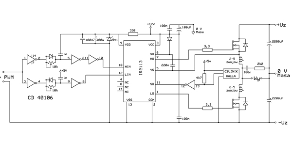

Znalazłem w necie ciekawy schemat ,dołożyłem nietypowy układ przeciwzwarciowy (troche wolny) .Może to służyć jako końcówka do UHU .Część wejściowa na CD40106 służy do ustawiania czasu martwego .
Napięcie +12 V zasilające driver jest względem napięcia - Uz .
Jest to półmostek i do jego zasilania potrzebne są dwa napięcia symetryczne względem (masy ) i to jest jego wada ,ale układ ma też zalety.
Układ jest nietestowany ,a schemat rozwojowy.
Wzmacniacz PWM do UHU ?

W UHU pomiar prądu wykorzystywany jest tylko do zabezpieczenia tranzystorów wyjściowych. Moim zdaniem wystarczy regulacja zgrubna ,która w tym przypadku sprowadza się do określenia ilości zwojów "cewek". Upraszczając - dla 10 A będzie to 5 zwojów a dla 20A powiedzmy 3 zwoje .

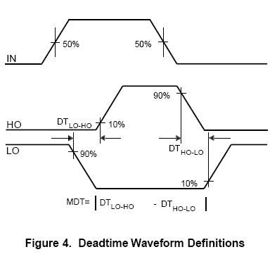

Z tym czasem martwym to chyba się nie zrozumieliśmy .IR2184 rzeczwiście ma zaprogramowany czas martwy mało tego zapewnia określoną kolejność włączania tranzystorów wyjściowych .W IR2113 tego nie ma i nie uzyskasz odpowiedniej kolejności włączania tranzystorów .Zobacz rysunek .
Użycie wejścia SD dla PWM też jest możliwe ,mało tego nie będzie potrzebny przerzutnik 4013 ponieważ taki wbudowany jest w IR2113 a nie ma go w IR2184 .

Oczywiście masz rację IR2113 nie posiada mechanizmów zabezpieczających przed powstawaniem połączeń skrośnych w sterowanej gałęzi mistka. Mój błąd, nie sprawdziłem karty katalogowej.

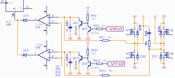

Jeśli Twoją intencją było pozbycie się bocznika z układu to mam inną propozycję.
Przewodzący tranzystor MOSFET charakteryzuje się określoną wartością oporności włączonego nanału D-S. Jest to całkiem stała, mierzalna i na dodatek niewielka wartość, zależna jedynie od typu tranzystora. Nic nie stoi na przeszkodzie by dren Q3 włączyć do jednego komparatora (wzmacniacza operacyjnego U1A) przez odpowiedni klucz, natomiast dren Q4 do drugiego. Kluczowanie musi zabezpieczać wejścia komparatorów przed wysokim napięciem w czasie kiedy nie przewodzą Q3 i Q4. Sygnały z wyjść komparatorów po zsumowaniu za pomocą diod na wejściu R U3B, zapewnią poprawną pracę ogranicznika, przy zachowaniu wygody regulacji z użyciem potencjometru.

Każdy na swój sposób patrzy na sprawe korzyści . Moją intencją rzeczywiście było pominiecie bocznika i uproszczenie układu przez usunięcie połowy końcówki. Koszty też praktycznie spadłyby o połowe.
Co do regulacji prądu ogranicznika założe się ,że 90% kolegów z forum źle ustawi prąd w swoich układach a i tak będą w miare działały . W dobrze skonfigurowanym UHU zabezpieczenie prądowe nie ma prawa się włączać i teoretycznie można by je całkowicie pominąć .Dlatego uznałem ,że wystarczy proste zabezpieczenie ,które zabezpieczy i silnik i końcówke. Do takich prostych zapewne nie należy mierzenie spadku napięcia na przewodzącym tranzystorze ,to już lepiej wrócić do bocznika.
Po co właściwie są potrzebne 4 helitrimy kiedy to połówka mostka .Generalnie na schemacie umieściłem potencjometry poglądowo ,praktycznie wystarczą w ich miejsce dwa określone oporniki o tolerancji 10% .Przyjmując max częstotliwość PWM ok 2-3 kHz (dokładnej nie znam ,ale ATtiny2313 tutaj więcej nie wyciągnie) wielkość zmian RC wynikająca z 10% tolerancji elementów jest do pominięcia.
W dalszym ciągu nie widze problemu w pominięciu U3B takie same zależności czasowe uzyskamy za pomącą przerzutnika umieszczonego wewnątrz IR2110. Jedynie należy zanegować wejście SD

Tak wygląda mój projekt ogranicznika prądu mostka bez bocznika (modyfikacja UHU).
Układ nie zawiera jeszcze optycznej sygnalizacji. RX1 i RX11 o mocy 0,25W.
Mile widziana konstruktywna krytyka.
