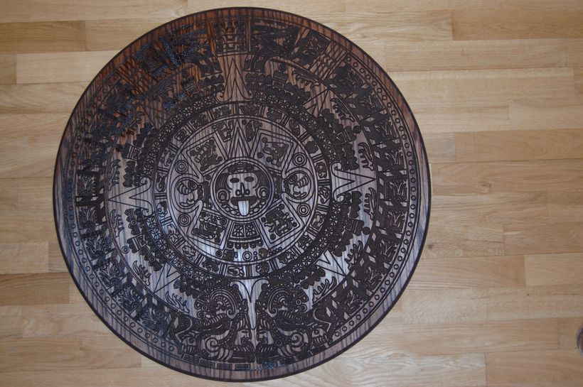

sciągnąłem kalendarz Azteków http://forum.artcam.com/viewtopic.php?f ... ilit=aztec i mam problem aby zmienić rozmiar.Oryginalnie jest 1m średnicy i w żaden sposób nie mogę go zmniejszyć,wektory nie poddają sie regulacji.ac express

U mnie się dało :lol: Zaznacz całość, zgrupuj wektory, potem w zakładce edycja wektorów wybierz transformację i możesz sobie procentowo zmienić wielkość lub wpisać konkretne wartości. Jak nie dasz rady to napisz jaka wielkość Cię interesuje.

Wektory są zablokowane, kliknij prawym, wybierz odblokuj wektory i potem transformacja zadziała

dziekuje pomogło +
adico79,
też dziekuję +
[ Dodano: 2012-04-08, 11:44 ]
w trybie profilowania 700 x 700mmObrazek
