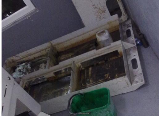

Z racji, że maszyna u nas albo pracuje non stop, albo ma bardzo długie przestoje, chłodziwo szybko się niszczyło.
Więc dziś przy okazji wymiany chłodziwa, zamontowaliśmy prosty system napowietrzania.
Niezbyt przyjemny widok podczas czyszczenia zbiornika:

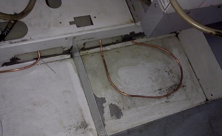

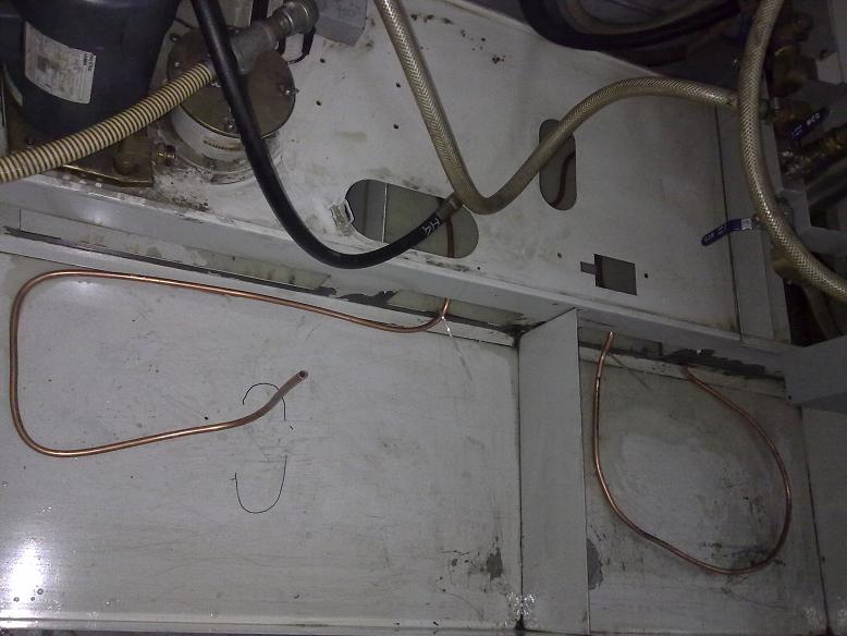

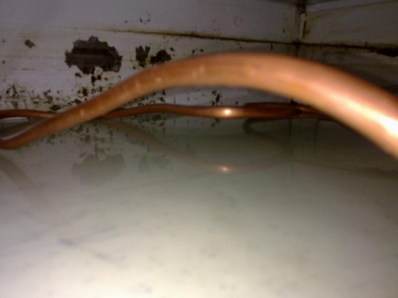

4 metry miedzianej rurki, nawiercone otwory 1mm co około 10 cm:
A tak wygląda efekt końcowy:
