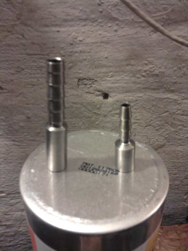

krzysiekass pisze:A czy szukać na siłę TSB-20
Na siłę nie. Ale szukać. 4 mm na średnicy elementu we wrzecionie to bardzo dużo.
Na załączonym obrazku większy element 65 mm na ø 12/9, mniejszy 45 mm na ø 12/6, tolerancja "uliczna" :lol: . Ze względu na chłodzenie praktycznie żadne, zbieranie po ok 0,4 mm z pręta 16 mm nierdzewnego. TSA-16. I wychodzi wiadro wiórów. Tak dla zobrazowania.

Sorki udało mi się nie napisać pointy, :-( . Chodzi o to, że wykonanie tego samego (lub trochę większej rzeczy) z pręta ø 20 mm zaczyna być kłopotliwe. Chyba, że mnie ktoś wyprostuje i podpowie jak przewiercić na tokarce z przelotem 16, 80 mm pręt ø 20 bez podtrzymki?
