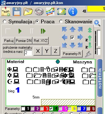

Ktoś wie co może być przyczyną wywalania takich "krzaków" zamiast prawidłowych pozycji materiału i maszyny?
system win2k +sp4

Jakaś dziwna czcionka której nie ma w systemie?

Wygląda na brak czcionki w systemie używanej przez Twój program i zatopienie jej przez najbardziej podobną :)

Pytanie jakiej ,a może coś trzeba dograć. Dodam, że system jest czysty bez latek i innych wodotrysków.

witam, dziwne, bo program w wersji którą posiadasz instaluje z automatu brakującą czcionkę, w katalogu programu powinna znajdować się czcionka - możesz ją zainstalować ręcznie.
wst_engl.fon

Czcionka jest w katalogu. Ponownie zainstalowałem program i dalej mam to samo.
Może potrzebny jest .NET Framework albo inne cudo?

nie instaluj ponownie programu, tylko saą czcionkę - widocznie w win2k coś nie idzie z automatu (nie mam więc nie sprawdzę) - kliknij prawym przyciskiem na czcionkę i poszukaj opcję instalacji albo ręcznie skopiuj ją do c:/windows/fonts i powinno działać.
[ Dodano: 2012-02-22, 20:31 ]
Program nie wymaga żadnych dodatków, "Goły" windows ma wystarczyć.

Ponowne zainstalowanie czcionki pomogło. THX
