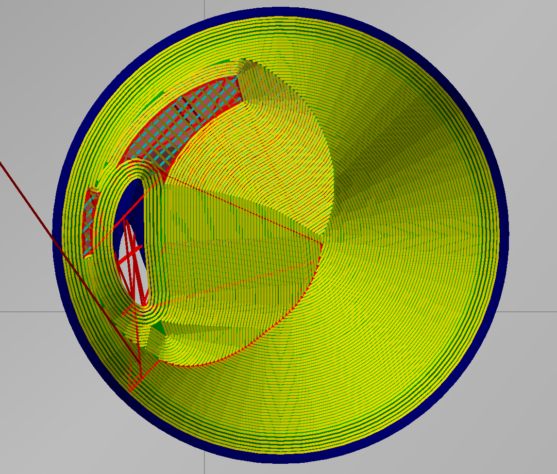

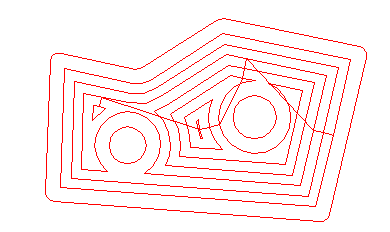

witaj, chodzi mi o podejście matematyczne nie o ręczne projektowanie ścieżki, projektowanie ręczne dla kilku tysięcy warstw jest bezsensowne...
A przykładów daleko szukać nie trzeba patrz na rysunki które załączyłem...
Jeszcze raz powiem czego poszukuję...
Algorytmów analitycznych do generowania ścieżek. Szczególnie zagadnienie z "wyspami".
Czyli jak wygenerować w jednym przebiegu przejście po ścieżce w jednej warstwie, trajektoria nie może się przecinać i ma maksymalnie wypełniać powierzchnię zadaną przy możliwie jak najkrótszym przejściu "jałowym"
Znalazłem już trochę informacji w tym temacie, ale zawsze chętnie je uzupełnię.
Jak już wspomniałem trajektoria ma być o tyle specyficzna - nie jest przeznaczona dla procesu "frezowania" tylko dodawania materiału (drukowania 3d)

Bawiłem się tym kiedyś - efekty można zobaczyć tutaj: http://members.chello.at/~grzegorz12/ (DXFKornik). Algorytm jest dośc poplątany (wyważyłem otwarte drzwi :) ) i mocno zabugowany - ale mniej więcej działą. Głowny problem polega na rozpoznaniu i usuniąciu niepotrzebnych fragmentów scieżki. Myśle o ulepszeniu programu - uproszczniu i wyczyszczeniu algorytmu, dodaniu wysp itd. - ale jakoś nie mam czasu się za to zabrać
