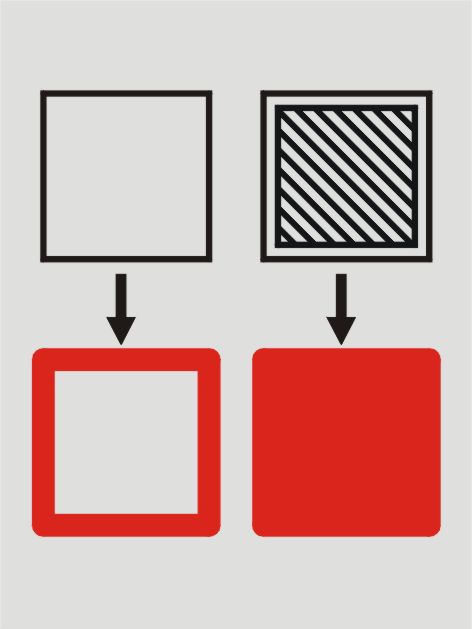

na początek ruszyłem z cncGraF
i oczywiście pytania
imporuje z corela i nie wiem jak zrobić żeby frez wybrał cały np. prostokąt a nie jedynie obrys
triera
Posty: 1455
Lokalizacja: Świecie
Post napisał: triera » 30 gru 2006, 21:48
Trzeba odpowiednio przygotować plik np. w Corelu.
