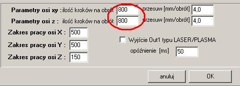

Może ktoś mi podpowiedzieć jaką wartość tu wpisać? może jest jakiś wzór.
Silnik ustawiony na 1/8 ten model http://allegro.pl/silnik-krokowy-2-nm-2 ... 70480.html

360/1,8 = 200 kroków na 1 obrót - o ile sterownik jest 1:1, jeśli zaś jest jakiś mikrokrok na sterowniku - mnożysz to 200 przez np.: 4 gdy masz mikrokrok 1: 4 i wklepujesz 800.
Na dole opisu aukcji masz wszystko wypisane, z tym, że mnie chciało się czytać ...

creative1agh pisze:360/1,8 = 200 kroków na 1 obrót - o ile sterownik jest 1:1, jeśli zaś jest jakiś mikrokrok na sterowniku - mnożysz to 200 przez np.: 4 gdy masz mikrokrok 1: 4 i wklepujesz 800.
dzięki, plusik poleciał
