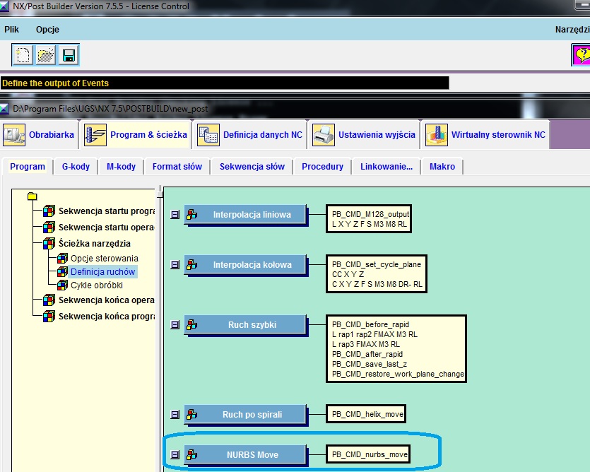

Czy mógłby ktoś napisać coś na temat genrowania kodów za pomocą interpolacji Nurbs?:
1.Co to jest interpolacja Nurbs
2.Kiedy stosujemy generowanie kodu za pomocą Nurbsów (Zalety,wady itp)
3.Czy potrzebny jest dostosowany do tego postprocesor

- w pliku AVI jak to sie robi w NX CAM
- w postprocesorze należy zdefiniowaać format takiego ruchu, a maszyna miec obsługę nurbs
- teoria w internecie :)
