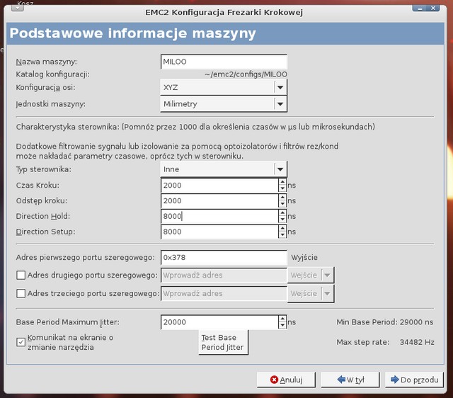

Postanowiłem się wreszcie wziąść za ten błąd, tu mam pytanie do kolegów.

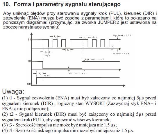

Osiągnięty posuw FMAX=2000mm (wyżej zacina się silnik), przyszło mi do głowy że może źle konfiguruje charakterystyke sygnałów dla sterownika SSK-B03.
Opis z instrukcji obsługi:
Konfiguracja EMC2:

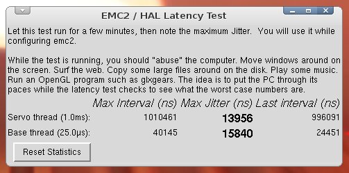

Aktualny wynik Latency Test:
Wydaje mi się że parametry są dobrze podane, nie wiem ile zapasu należy przyjąć dla danych czasów, oraz jaką nadwyżke dodać do otrzymanego wyniku z Latency test (który jest ważny Servo thread czy Base thread), macie jakieś propozycje?

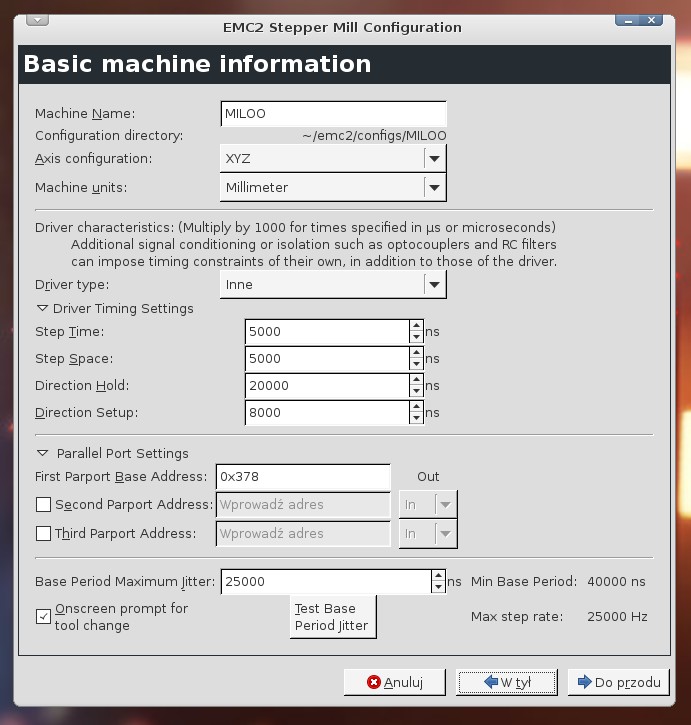

Trzeba zacząć od końca.
Silnik nie rozkręci się powyżej pewnej wartości, bo mu prawa fizyki zabraniają.
Trzeba tez zadać sobie pytanie o sens dzielenia kroku przez 128.
Ja u siebie mam ustawione pół kroku i maksymalnie osiągam 8 kHz impulsów STEP.
To daje 1200 obr/min.
Więcej silnik nie da rady.
A komputer mam trochę lepszy, bo jitter gdzieś połowę tego co u Ciebie.
Dzięki niskiej częstotliwości nie muszę ustawiać szerokości impulsu na 2 µs i martwić się o jakość kabla.
Musisz poeksperymentować ze swoim sprzętem i swoją konfiguracją, ale zacznij od pełnego kroku i czasów o rząd wielkości dłuższych.

Post napisał: zordon666 » 08 lut 2012, 17:19
tuxcnc pisze:Trzeba zacząć od końca.
Nie wiem jak dziękować, rada prosta i skuteczna - punkt dla ciebie.
Po dłuższych próbach MAX STEP mam na poziomie 14kHz.
Podziały kroku w zakresie 1:2 i 1:4 powodowały głośną pracę i silne wibracje silników,
dopiero przy podziale 1:8 wszystko działa fantastycznie.
Aktualna konfiguracja:
Nie wiem czy obniżać max jitter ( wyszło na testach 15us) czy taki zapas nie jest za duży, szkodzi czy nie? poćwiczę jeszcze.

Post napisał: jarenio » 09 lut 2012, 08:43
jeżeli nie chcesz zmieniać innych ustawień, to nie zmieniaj, nic to nie szkodzi, a jak by komp złapał chwilową zamułę to będzie cię straszył komunikatami o błędzie
