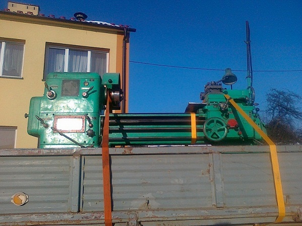

Zakupiłem dzisiaj tokarkę, jednak nie ma na niej tabliczki z modelem a w tej kwestii jestem zielony. Może ktoś powiedzieć jaki to model? W wyborze pomógł mi znajomy tokarz.
Co powiecie o tym modelu?

TUC chyba 50

Pokaż wgłębienie mocowania wrzeciennika do łoża z przody - pod uchwytem tokarskim. Jak jest podłużne to tuc 40 jak w kształcie L - tuc 50 ( chyba ).

Jak od osi wrzeciona do łoża jest troche ponad 200 to TUC-40 , jak ponad 250 to TUC-50 :)

to jest 40 --tuc 40

słabe zdjęcie ale po suporcie wygląda na TUC 50
