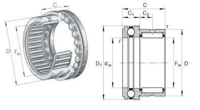

Witam. Z zainteresowaniem patrzę na podstawkę montażową tylko nie do końca rozumiem jak to z tymi łożyskami. Posłużę się rysunkiem ze strony Darmetu;
http://sklep.darmet.com.pl/darmet-sklep ... ory_id=243
Zatem czy na rys. numer 3 to jest łozysko oporowe wzdłużne i na nim igiełkowe?

...jest to łożysko kombinowane z serii Nxxx.

Łożyska kombinowane, igiełkowo-kulkowe; igiełkowo-wałeczkowe znajdziesz kolego w tym katalogu str. 10/16
http://www.albeco.com.pl/katalogi/NADELLAGER_pl.pdf
firmy Albeco http://www.albeco.com.pl/
lub http://www.lozyska.net.pl/index.php?cPa ... f1d99d20ad
http://www.skf.com/portal/skf/home/prod ... ink=1_18_1
