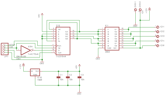

Mam pytanie do znawców.
Czy sterownik podany w zalaczniku będzie sterować małymi silniczkami krokowymi.
chodzi o sterowanie robotem.
Z góry dziękuje.

Post napisał: Leoo » 22 sty 2012, 19:20
Silniczki muszą być unipolarne tzn. 5, 6 albo 8 przewodów. Napięcie ZAS-2 ma mieć wartość identyczną z podaną na silniku.

Post napisał: galek28 » 06 lut 2012, 22:49
Silniki mam unipolarne 5 przewodów.
problem tkwi chyba w 74ls194.
na wyjściu układu mam cały czas stan niski

Post napisał: Leoo » 06 lut 2012, 23:00
Jaki stan logiczny jest na wejściu CLR 74194?
Obawiam się jednak, że układ nie będzie działał.
Dla przykładu ten projekt działa:
http://www.ottop.republika.pl/sterownik2803.shtml
