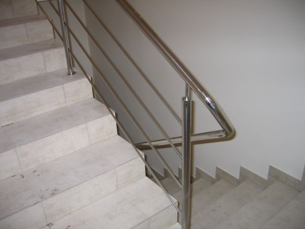

Witam wszystkich.
Przymierzam się do zrobienia pierwszej balustrady i chciałbym się was poradzić jak najlepiej wykończyć łączenia/spawy żeby wyglądało to przyzwoicie.
Balustrada będzie z profili 15x15x2 a słupki i poręcz 40x40x2 coś na wzór jak na obrazku poniżej tylko że balustrada prosta (nie schodowa).
Stal kwasoodporna szlifowana albo poler (jeszcze się nie zdecydowałem) -może coś doradzicie?

Kup specjalne sciernice listkowe do katowki. Pilnik tasmowy by sie przydal.spawy wytraw antoxem. Nie szlifuj spoin tarcza ktora uzywales do czarnej bo potem nierdzewka bedzie plakac. Jutro poszukam w katalogu to podam Ci nazwe urzadzenia do trawienia spawow. Jaknie masz podejscia na szlifierke katowa to wez szlifierke prosta z frezem np. W kszalcie plomienia i latwo wypilujesz spoiny pachwinowe. Elektrode wolframowa przy spawaniu(zakladam ze bedziesz uzywal tiga) zaostrz dosc wysoko i trzymaj koncowke stozka elektrody blizej materialu przy pachwinach to spoinki wezsze Ci wyjda. Sory z tak niechlujnie napisane ale pisze z telefonu.
PS spoiny czolowe mozesz wygladzic sciernica listkowa na szliierce prostej to bedzie ladniej niz katowka. Tylko gradacji pewno nie mniejszej niz 150 - 180 bo porsujesz stal. Nierdzewka jest naprawde trudnym i wymagajacym przy obrobce materialem.

Post napisał: Dudi1203 » 22 sty 2012, 00:25
Nie baw sie w polerke bo sobie roboty dodatkowej narobisz - na szlifie nie widac lekkich pofalowan materiału, na polerce będzie to widać bardzo mocno.
Warto zwrócić uwagę nie tylko na cenę ale i na jakość tarcz szlifierskich. Często gęsto droższe są bardziej opłacalne a ile mniej sie czlowiek nabluźni.
I ostatnia rzecz - ja bym nie zakładał z góry, że będzie dużo szlifowania tylko starałbym sie to tak zespawac, zeby było go jak najmniej a w trudnodostępnych miejscach w ogole. Np szlifowanie pachwin po tigu to jakieś nieporozumienie, bo da się to łatwo zrobić tak, że dotykając szlifierka tylko popsujesz efekt. A wg mnie ładnie położony spaw może być nawet ozdobą. Jak nie możesz sobie poradzić z estetyką spoiny na ciągłym prądzie to warto wspomóc się pulsem o częstotliwości 1-2Hz o stosunkowo małym prądzie bazy a dużym prądzie spawania - ale warunkiem jest idealne spasowanie elementów.
Wytrawianie antoxem nie zawsze jest do konca skuteczne, potem polecam włoknine ścierną.

Jeśli nigdy tego nie robiłeś to najlepiej idź poszukaj w mieście takich balustrad i poprzyglądaj się jak są spawane. Przy kwasówce obowiązuje zasada jak najmniej spawów. Gdy będziesz spawał spoinami ciągłymi to Ci się to wszystko powykręca, wypaczy. A na poczatek popróbuj na kawałkach materiału, nie od razu na gotowym materiale.

Jak to ma być ładne, to migiem nie spawaj. Takie rzeczy się spawa TIGiem. Półautomatem napierdzielisz tam i ciężko będzie obrobić spoiny. Lutownica i cyna.. zapomnij. Lutownica odpada, jedynie palnik propanowy. Ale spieprzysz to lutowaniem. Jak nie masz TIGa to zleć komuś spawanie. W tym wycinaniem otworów może i dobrze kombinujesz, ale i tak trzeba to pospawać. TIG, TIG i jeszcze raz TIG. A jak nie spawałeś nigdy TIGiem nierdzewki to spoin pachwinowych w ogóle nie spawaj bez wcześniejszych prób na tym materiale. Jak to nierdzewka to nie musisz chronić tego przed wodą. Najważniejsze to przespawać spoinki czołowe i wypieścić szlifierką. Tylko pamiętaj. Tarcze obowiązkowo do nierdzewki i nowiutkie!!! Jak Użyjesz np. tarczy, która była używana przy obróbce czarnulki, to nierdzewka Ci będzie płakać.(powstną takie łezki rdzy).

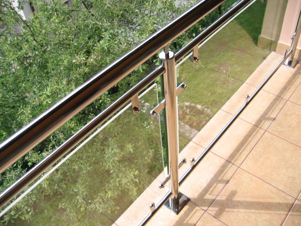

Co do wyboru miedzy wykońceniem szlifowanym i polerowanym, z doświadczenia muszę powiedzieć że w wielu przypadkach jest o wiele łatwiej uzyskać powierzchnię polerowaną niższlifowaną. Często powstaje problem z kierunkowością szlifowania, nie ma możliwości wykończenia szlifem w odpowiednim kierunku(mam nadzieje że rozumiecie o co mi chodzi). Przy polerowaniu nie ma tego problemu ale trzeba od początku wiedziećco się robi i zacząć od przygotowania powierzchni. Sprawanie MIGomatem odpuść sobie na starcie, nie beziesz w stanie doprowadzić spawów do odpowiedniego wyglądu. Jedynie TIG daje odpowiednie rezultaty. Co do wycinania otworków kwadratowych pod profile poprzeczne to chyba jedynie laserem bo woda uszkodzi przeciwległą ściankę. Najlepiej stosować rurki zamiast profili, nie ma wtedy problemu z otworami.
