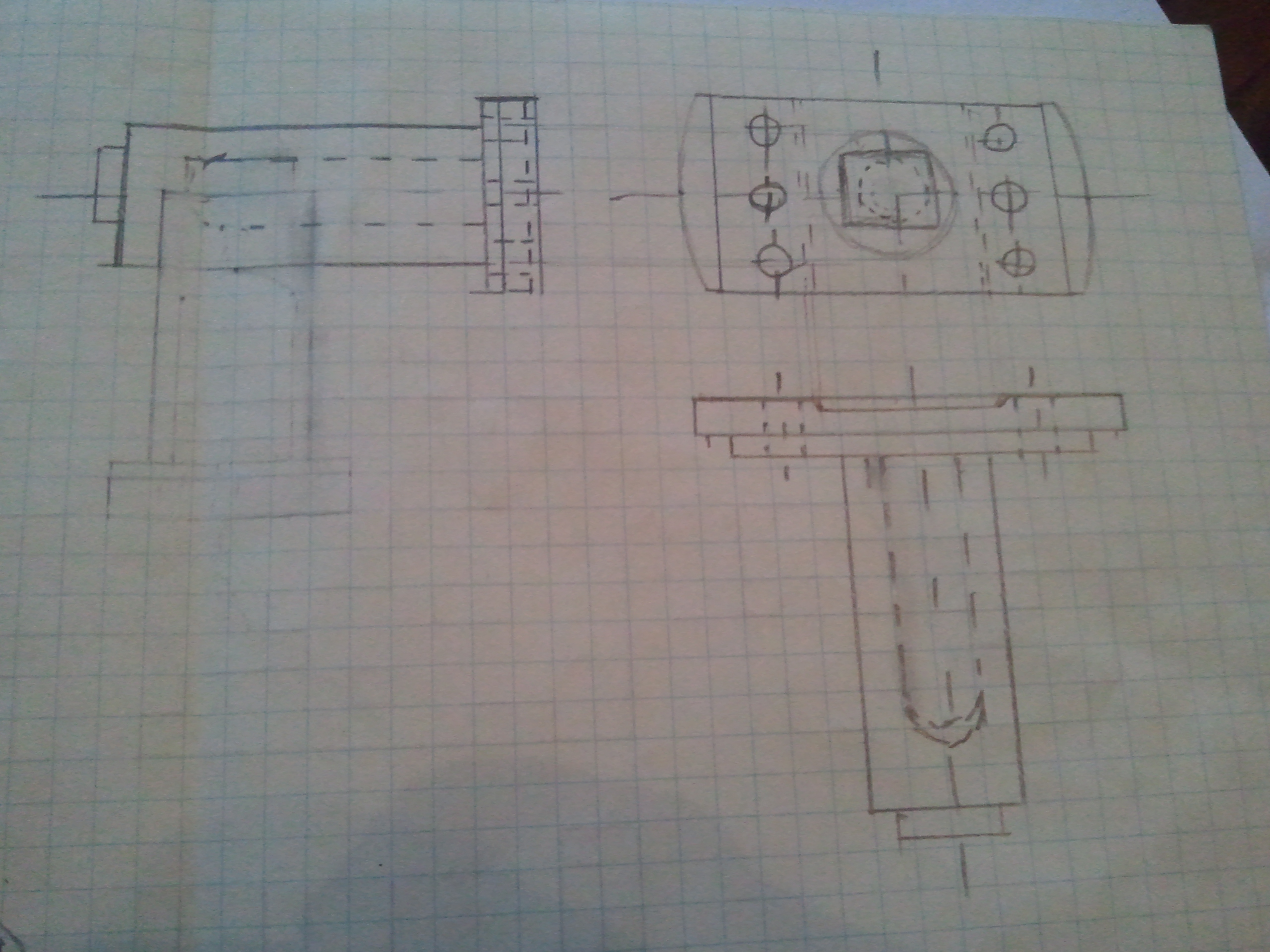

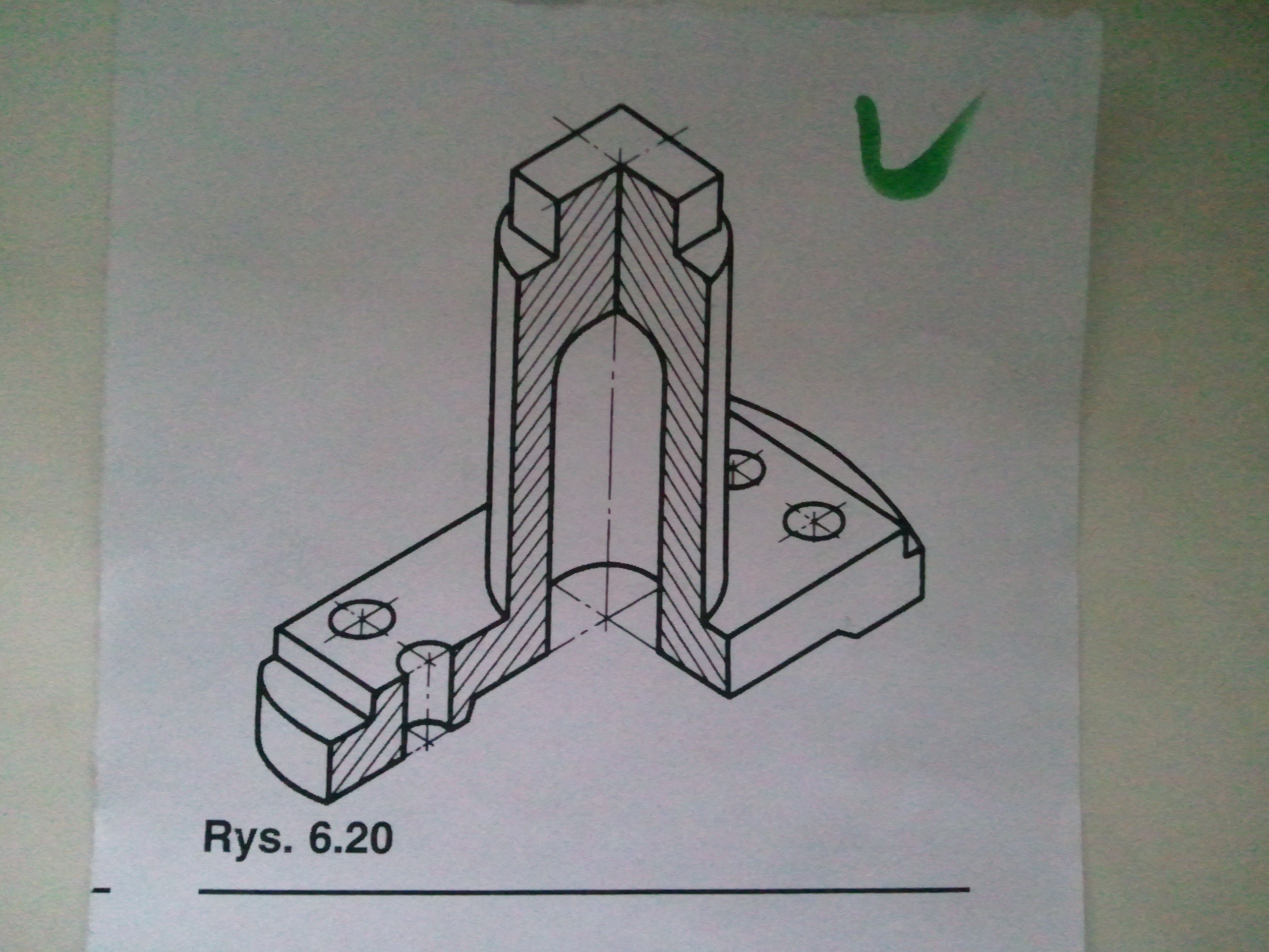

Witam. Mam problem dostałam rysunek aksonometryczny i mam zrobic 3 rzuty i go zwymiarowac. rzuty mam zrobione ale nie wiem czy dobrze ale zwymiarowac to juz gorzej. prosze o pomoc:) pozdrawiam

Linia zaznaczona na czerwono jest nie potrzebna. A co do wymiarów spróbuj sam, a my poprawimy :)

właśnie o to chodzi ,że nie mam pojęcia jak to zrobić;/ Może chociaż jakaś podpowiedź:)?

gras107 pisze:Linia zaznaczona na czerwono jest nie potrzebna. A co do wymiarów spróbuj sam, a my poprawimy :)
... innych błędów nie widzisz?
ala89 pisze:Witam. Mam problem dostałam rysunek aksonometryczny i mam zrobic 3 rzuty i go zwymiarowac. rzuty mam zrobione ale nie wiem czy dobrze ...
Niestety , ale nasze rysunki się różnią.
Uzgodnijmy , która wersja jest poprawna .... , to się zwymiaruje.
Pozdr
Mariusz.

myślę ,że twoja wersja jest poprawna.ja mam znacznie mniejsze doświadczenie w te "klocki"

Wzór dlaczego jest tylko 2 otwory? Tak ma być?
A znalazłem jeszcze jeden błąd na twoim szkicu. :lol: Na prostopadłościanie powinny być 2 kreski tak jak zaznaczyłem kolorem czerwonym.

ja zrobiłam po 3 otwory bo kierowałam się intuicją:P ale z tego szablonu który dostałam ciężko wywnioskować ilość owych otworów...

ala89 pisze:ja zrobiłam po 3 otwory bo kierowałam się intuicją:P ale z tego szablonu który dostałam ciężko wywnioskować ilość owych otworów...
Ale na pewno oznaczony przeze mnie ,, 2'' nie jest w osi.... , oznaczonych ,,1'' w ogóle nie widać , więc nie widzę sensu ich rysować. :smile:
gras107 pisze:...znalazłem jeszcze jeden błąd na twoim szkicu. :lol:....
... to nie błąd , lecz nie dokończony rysunek. :razz:

Może i niedokończony rysunek :mrgreen:, lecz był to błąd. Skoro czepiamy się szczegółów. Jesteś pewien że teraz jest skończony? :twisted:

raczej tak dziekuje wam:D a wytłumaczycie mi dlaczego takie wymiary?
