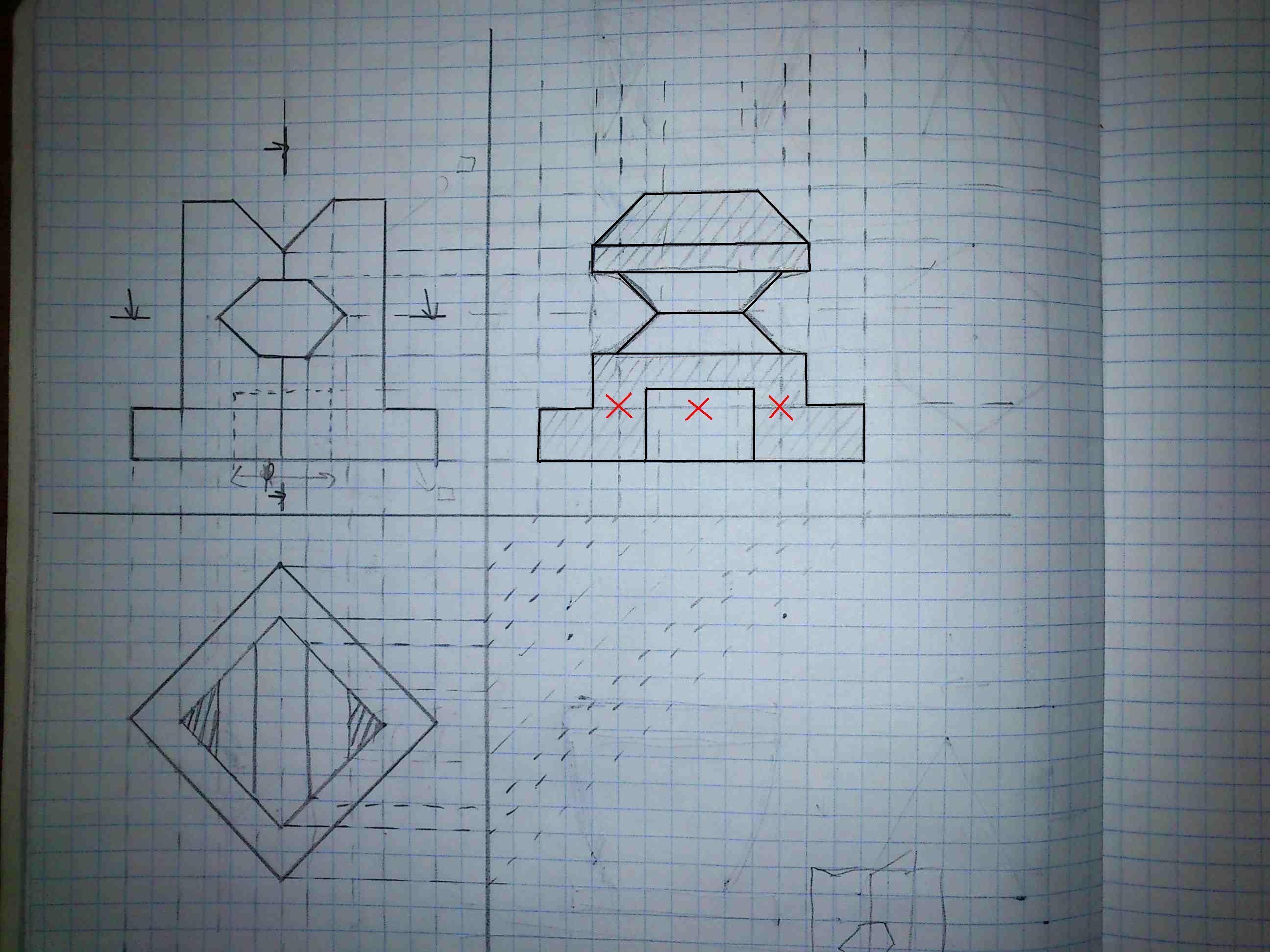

Rzutowanie przekroju

Nie możesz zakreskować górnej powierzchni pryzmy w przekroju podłużnym bo jej nie przecinasz. Źle poprowadzony kontur przedmiotu.

Górna faktycznie, a kontur dlaczego źle?:)

No tak, też prawda:) dziękuje za pomoc;) Pozdrawiam.
