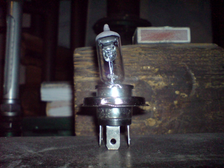

Może tak nawiązując do tematu [ wybrałem wątek ten by nikogo nie urazić , nie widzę tu pochwały i błyskotliwości myśli technicznej chińskiej ] zamieszczam kuriozalne zdjęcie chińskiej części które nieco oświeci kilku śmiałków którzy będą nabywać wynalazek tokarką zwany :] , Nie wiem czy widzicie tragizm sytuacji , ja widzę :lol:

panzmiasta pisze:Może tak nawiązując do tematu [ wybrałem wątek ten by nikogo nie urazić , nie widzę tu pochwały i błyskotliwości myśli technicznej chińskiej ] zamieszczam kuriozalne zdjęcie chińskiej części które nieco oświeci kilku śmiałków którzy będą nabywać wynalazek tokarką zwany :] , Nie wiem czy widzicie tragizm sytuacji , ja widzę :lol:
Zaraz widać, że Szanowny Kolega nie nadąża za postępem. Jest to z całą pewnością żarówka dedykowana do prawego reflektora pojazdu kosmicznego poruszającego sie po Drodze Mlecznej z kompensacją ugięcia światła przez siły grawitacji w celu poprawnego oświetlenia drogi przed pojazdem. Jeżeli sie mylę, to proszę o korektę.
