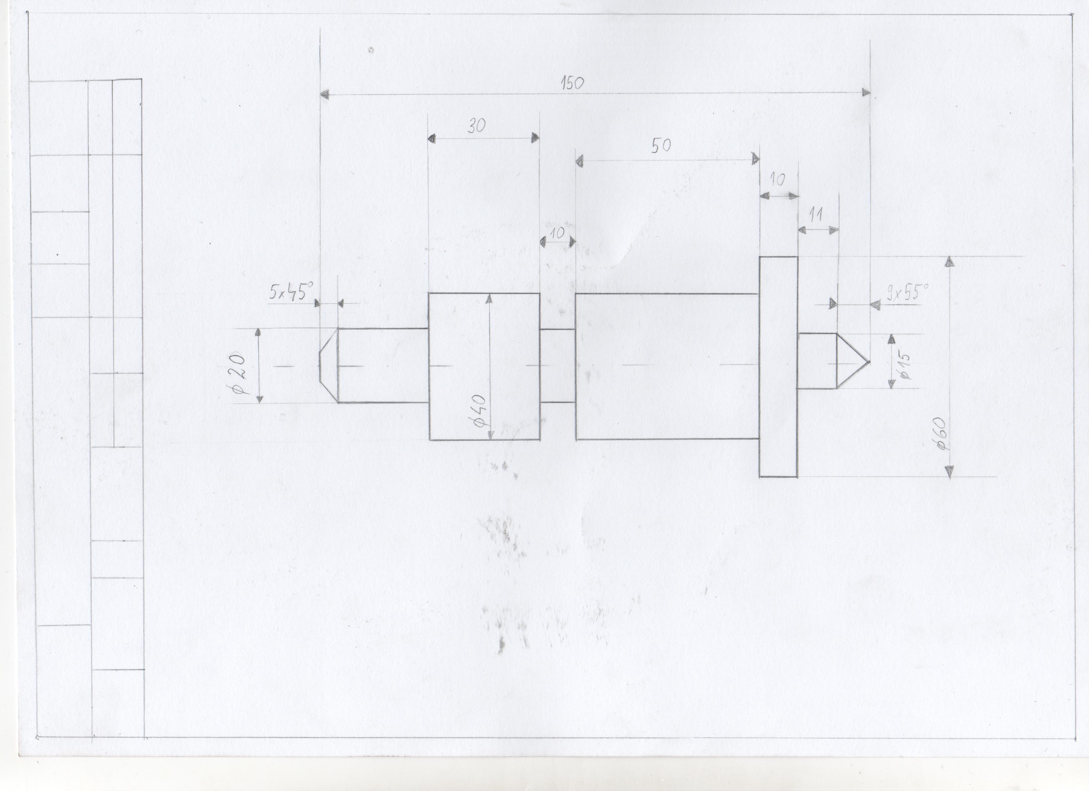

Bardzo prosze o sprawdzenie czy dobrze zwymiarowałem wałek, ewentualnie o uwagi
pozdrawiam
wydaję mi sie że ten element oznaczony 9x55* wymiaruje sie inaczej, wie ktoś może jak ma to wyglądać poprawnie???
WZÓR
Posty: 8590
Lokalizacja: Oława
Post napisał: WZÓR » 11 sty 2012, 20:40
... tak na szybko (patrz; załącznik).
p.s.
Nie zauważyłem wcześniej - u mnie na rysunku przy stożku 55° jest wymiar 9 , a powinno być 11.
..... nie poprawiam już .
Mariusz.

Post napisał: jacek728 » 11 sty 2012, 20:56
noo ładnie to wygląda:)
Wielki Ołów
Posty: 27
Rejestracja: 27 gru 2011, 15:35
Lokalizacja: Z Przybornika
Post napisał: Wielki Ołów » 11 sty 2012, 21:51
Od siebie bym dodał tyle, że byłem uczony aby każdy wymiar znajdował się w odległości 1 centymetra od linii konturowej przedmiotu, a każdy nastepny wymiar był w odległosci 7 milimetrów od poprzedniego. Strzałki powinny mieć długość 3 milimetrów i mimo, że można robic groty do 90 stopni, kąt powinien wynosic 10-15 stopni. Warto chyba też dodac, że linie wymiarowe powinny mieć swój koniec 2 milimetry za czubkiem grota strzałki.
Nie wiem czy ktoś wogóle zwraca na to uwagę, ale ja lubię trzymać się zasad i lubię jak wszystko jest ujednolicone :D

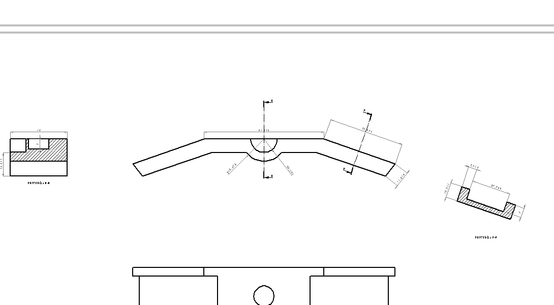

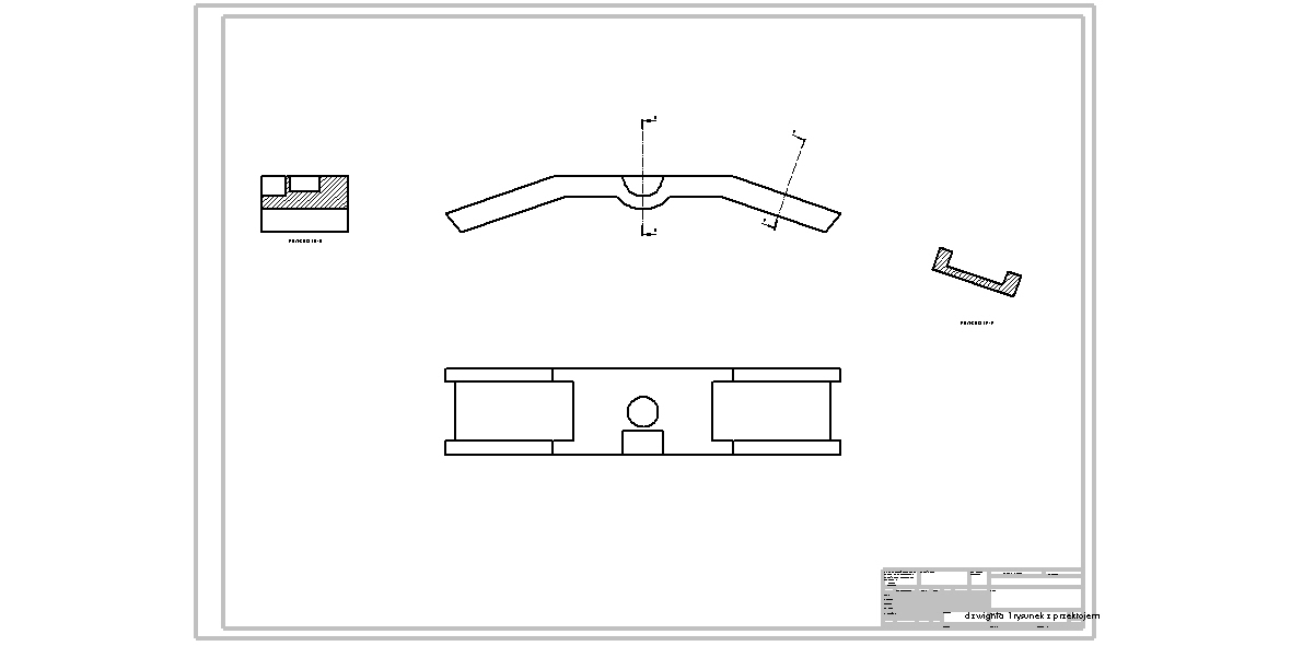

mam jeszcze do sprawdzenia i zwymiarowania taką oto dźwignie
WZÓR
Posty: 8590
Lokalizacja: Oława
Post napisał: WZÓR » 11 sty 2012, 22:06
jacek728 pisze:mam jeszcze do sprawdzenia i zwymiarowania taką oto dźwignie
Spróbuj sam :smile:
Pozdr
Mariusz.

Post napisał: jacek728 » 11 sty 2012, 22:25
pewni źle,ale dzisiaj już nic lepszego nie wymyśleObrazek
[ Dodano: 2012-01-12, 16:03 ]
bardzo bym prosił o pomoc
