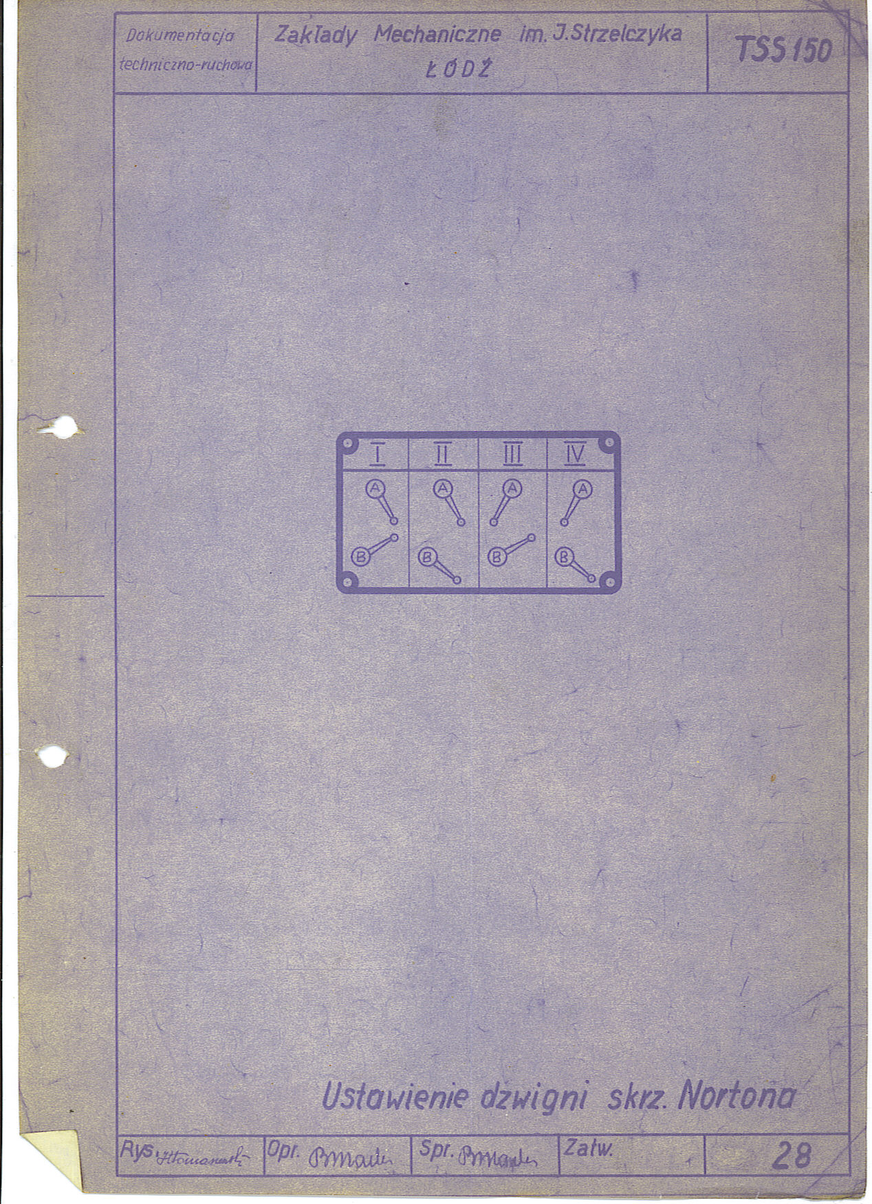

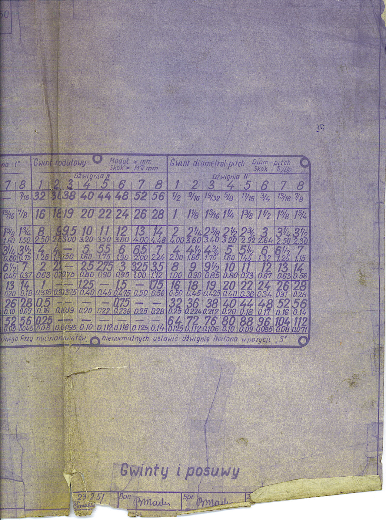

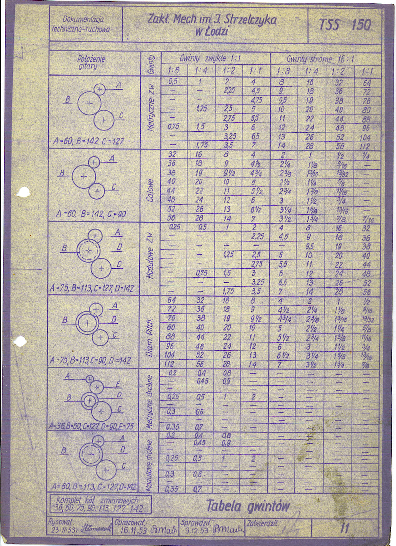

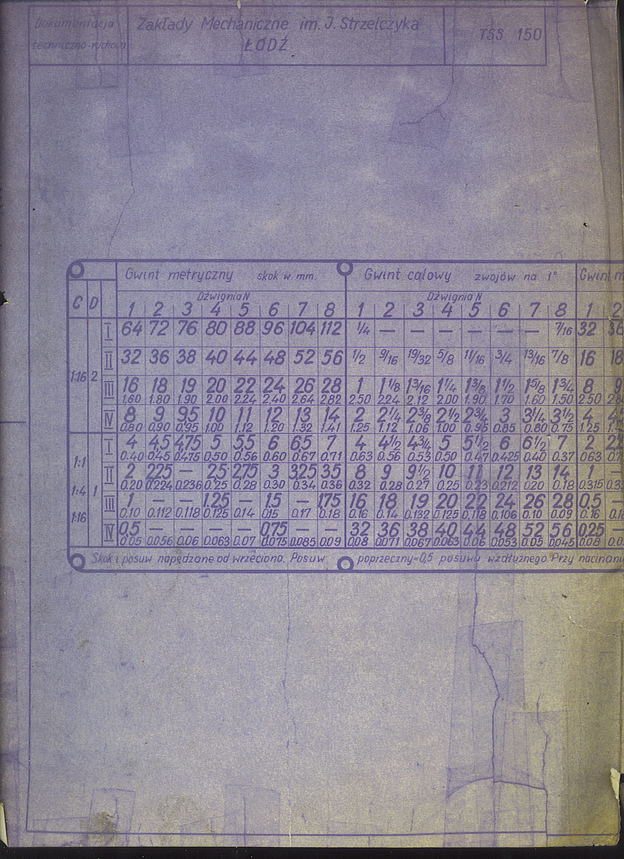

witam,wszystkich na forum.mam takie pytanie posiadam tokarkę jotes tss 150 która posiada jakąs przystawke,moze ktos powie mi co to takiego?gdybym mógł poprosic jeszcze raz o pomoc to,niemoge nigdzie zdobyc tablicy gwintów zadna firma nieposiada takowych.Jezeli ktos moze to bardzo prosze o podesłanie tej tablicy i połozenia przekładni byłbym wdzieczny.
