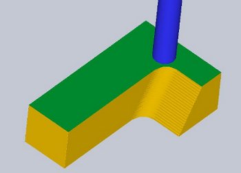

problem jest nastepujacy:
-po przeprowadzeniu obrobki konturu potrzebuje obrobic zgrubnie 2 powierzchnie jak na zalaczonym zrzucie
dotychczasowy rezultat:
plik solida z obrobka
solid
jezeli jest ktos w stanie rzucic okiem i podac ew sugestie bede bardzo wdzieczny

Zaznaczasz do obróbki 2 powierzchnie, program zachowuje się poprawnie tworząc wyjazd narzędzia za drugą powierzchnią. (bo według twojego zaznaczenia nic więcej nie ma do obróbki lub tez program ma na nic więcej nie uważać....)
Możliwych rozwiązań jest pewnie wiele...
Ja proponuje dodać (zaznaczyć) trzecią powierzchnię - utworzy się obróbka wzdłuż całej wnęki.
Ścieżkę konturową usuń z wnęki, co by 2 razy to samo się nie robiło.
Jeszcze dodaj kompensacje narzędzie na centrum... w ścieżce HST
i będzie wszystko ładnie obrobione... :mrgreen:

witam i dziekuje za szybka odpowiedz...
jednak nie sprecyzowałem dokladniej o co mi chodzilo...
dla obrobki zgrubnej ten sposob jest jak najbardzej ok...
to do czego jednak daze to wykonanie obrobki zgrubnej tej pochylonej plaszczyzny razem z promieniem oraz wykanczajacej frezem kulistym...
zas kontur obrobilem tylko w celu zobrazowania detalu...
i w tym wypadku potrzebuje wygenerowac jedynie sciezke ktora pozwala na wykonanie pochylenia jak na obrazku powyzej i nie potrafie zmusic do tego mastercama choc powinna to byc jedna z wydalo by sie podstawowych operacji...
jeszcze raz dziekuje i pozdrawiam serdecznuie

Jeśli chcesz obrobić tylko 2 ściany z całego modelu to musisz zaznaczyć geometrię chronioną tak żeby frez nie wchodził ci w inne powierzchnie (np. górna powierzchnia), jeśli chcesz jeszcze zawęzić pole obróbki do jakiegoś obszaru to dorysuj prostokąt i oznacz go jako ograniczona- czas wykonania ~20 sekund..
Zdjęcie oraz wykonany projekt poniżej
Twoja poprawiona obróbka
solid.zip
Twój przykład
(184.37 KiB) Pobrany 280 razy

Dokładnie o to mi chodziło... !!!
