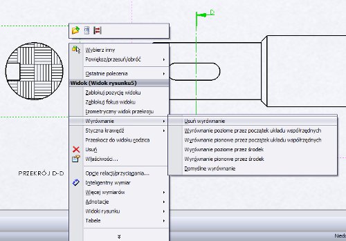

Witam. Mam problem, używam SolidWorksa 2010, chciałem wstawić i wyrównać przekrój jednego elementu na takim samym przekroju tego samego elementu z innej konfiguracji i zwymiarować naddatki i pochylenia. Konkretnie chodzi o nałożenie przekroju gotowego elementu na przekrój odlewu i zwymiarowanie naddatków.
Mam dwa przekroje, usuwam wyrównanie i staram się je wyrównać ze sobą, ale da się tylko w jednym kierunku, pion lub poziom. Niestety w ogóle nie mogę złapać wymiaru pomiędzy tymi przekrojami. Macie może jakiś pomysł, jak temu zaradzić?
Rysunek - przekrój na przekroju

Jak napisałem wyżej usunąłem wyrównanie przekroju z rzutem na którym jest linia przekroju w obu przypadkach i próbuję je wyrównać w dwóch kierunkach ze sobą, ale da się tylko w jednym i nie da się wymiarować jednego względem drugiego. Chyba nie pozostaje mi nic innego jak naszkicować na jednym przekroju szkic zamiast nakładać inny przekrój, ale to jest raczej sięganie prawą ręką do lewej kieszeni.
