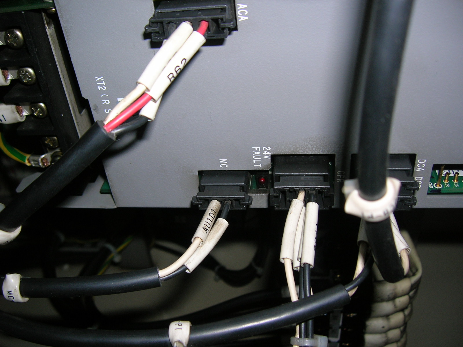

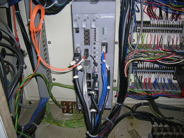

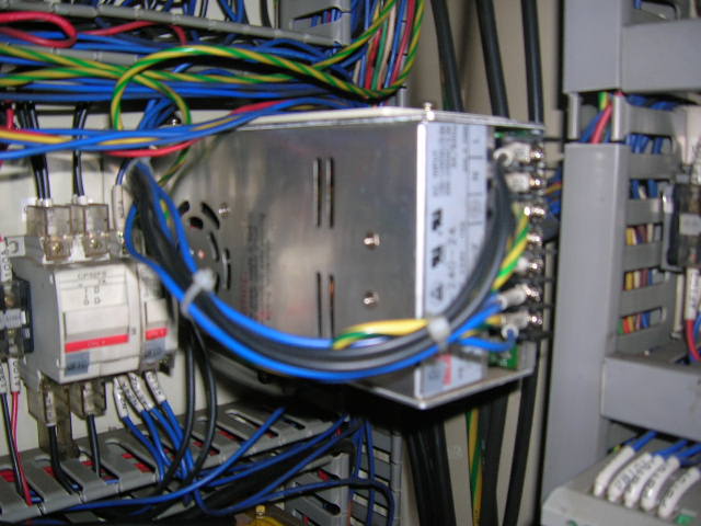

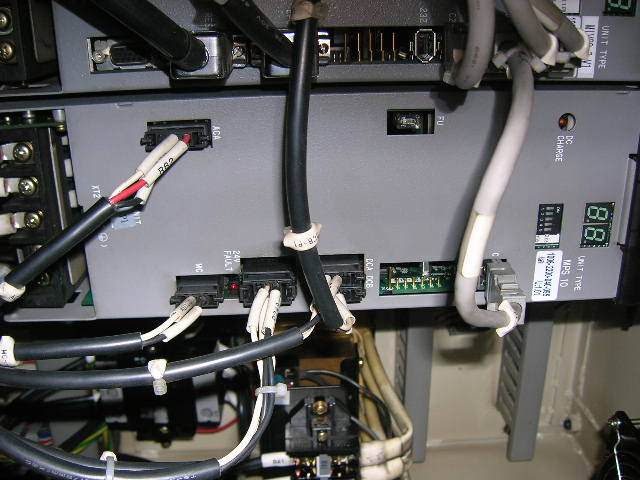

Witam. zakupiłem maszynę Okuma soarer l 270 e. od kolegi w polsce. maszyna działała podczas oględzin. następnego dnia została dostarczona i podłączona i... nic. nie włącza sie. kable siłowe R S T podpięte właściwie. transformator działa i napięcie w nim jest ok. w maszynie jest zasilacz 24V prądu stałego. Produkuje 24 V (sprawdzone miernikiem). problem polega na tym że te 24 V nie dochodzi do zasilacza głównego MPS 10 (zdj) i świeci na nim "24 V Fault". po podpięciu zewnętrznego zasilacza laboratoryjnego w to miejsce z 24V maszyna startuje i działa. na zdjęciach załączam wszysto co trzeba. jeśli ktoś jest w stanie pomóc... maszyna stoi już 2 tygodnie
