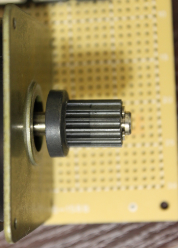

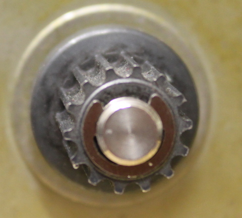

Kupiłem silnik, który ma cały czas koło zębate. Początkowo miałem zamiar kupić dwa nowe koła do pewnego przełożenia, ale skoro to jedno jest, to po co przepłacać ;)
Kształt jest półkolisty. Koło 14 zębów ma średnicę 13mm. Poszperałem w sklepie cnc info i najbardziej mi pasuje to pod typ HTD 3M.
Koło 14 zębów 3M - 09mm szerokości ma u sponsora 13.37 mm średnicy.
Czy ktoś może rzucić okiem, czy się zgadza?

Zapewne tak, moduły są znormalizowane, więc najbliższy Twemu pomiarowi (mam nadzieję dokładnemu) powinien odpowiadać rzeczywistości.

Chcę uzyskać przełożenie 3:1.
3 obroty silnika -> 1 obrót na wałku zdawczym. dla 14 zębów nie ma odpowiednika 42 zęby w sklepie cnc.info.
Czy w jakimś innym sklepie dostanę takie kółko?
Jeśli nie, to mniej czasu stracę przy zakupie gotowych kółek 12 zębów i 36 zębów od sponsora, niż próbie dofrezowania nowego.

Tego nie wiem, trzeba by poszukać, ale obawiam się że jeśli typoszereg w tabelce jest pełny (a podejrzewam, że jest) to koła z=42 nie znajdziesz.
http://www.*.pl/kolo-zebate-htd-3m-podzialka-3mm
http://www.ebmia.pl/kola-szerokosc-c-19 ... 7_154.html
http://maxbelt.pl/m_htd_3m_pod_pas_szerokosci_9_mm
http://www.kobeko.eu/documents/kolahtd.pdf
Jeśli musi być dokładnie 1:3 to inne kola.
