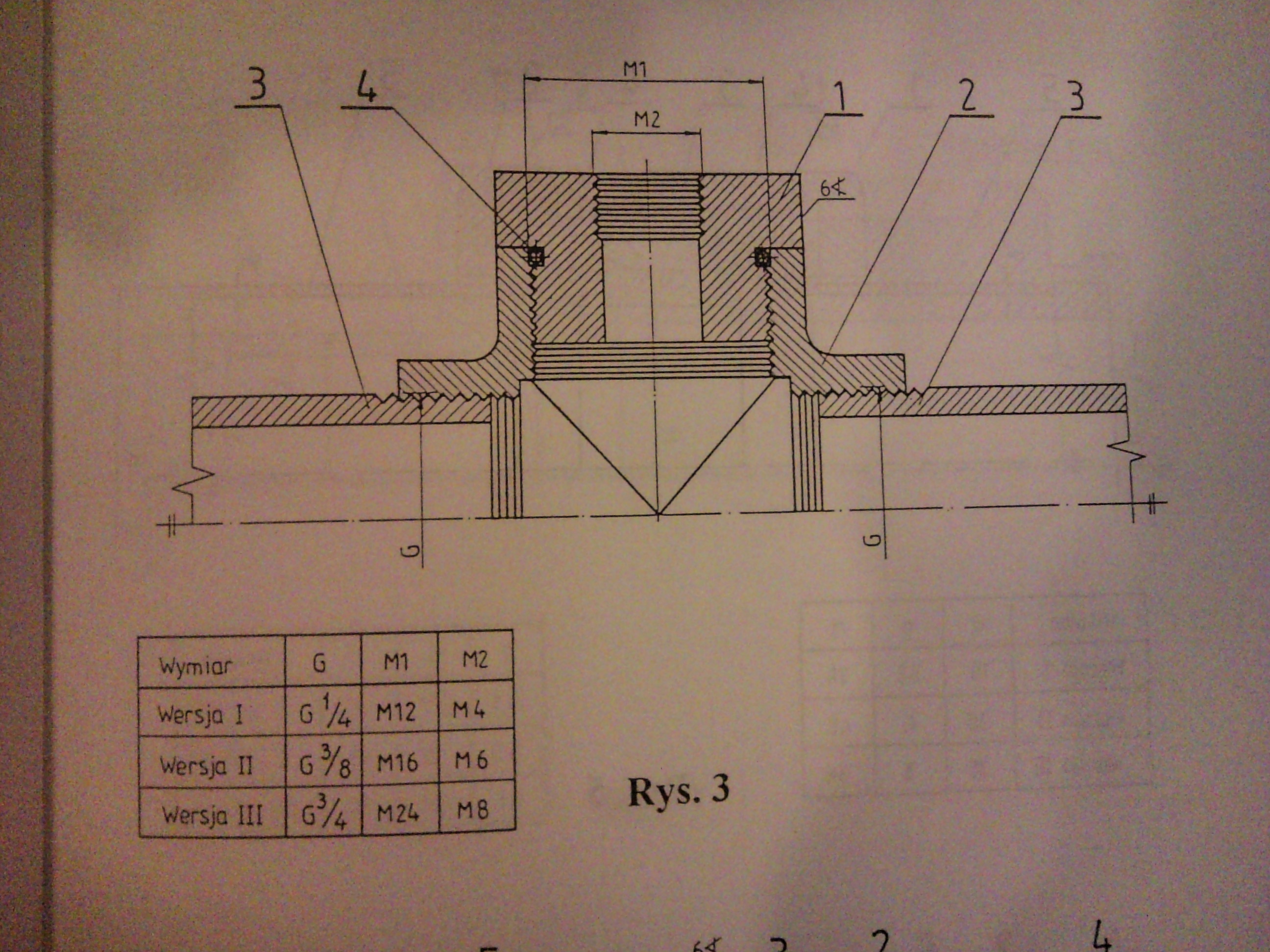

Witam muszę na jutro narysować półprzekrój pół widok i nie mam pojęcia od czego się zabrać, za bardzo nie wiem co jest na tym rysunku i jak go wymiarować, Obrazek
Wymiary których muszę użyć to te drugie w tabelce
Bardzo proszę o pomoc i z góry dziękuje.

to sie nazywa [center]PÓŁWIDOK-PÓŁPRZEKRÓJ!!!![/center]

ogólnie ma powstać coś podobnego [/img]
[ Dodano: 2012-01-03, 18:58 ]
no zapytaj może tamtego kolegi wykorzystał nasza wiedzę ale już później nie udzielał się na forum ....
to co na bazgrałem to widok tej brakującej twojej strony -szkic naprowadzający
to co widać pod rys.3 to łeb sześciokątny
[ Dodano: 2012-01-03, 19:02 ]
aaa co do wymiarów to przecież on jest zwymiarowany ... chodzisz do podstawówki czy jak ? prosta logika dla wersji II pod G podstawiasz G3/8 zamiast M1 piszesz M16 zgadniesz co podstawić pod M2?
pomagaj sobie tym

https://www.cnc.info.pl/topics108/pomoc ... t32730.htm
Jak bys jeszcze mial jakieswatpliwosci to tutaj w ostatnim poscie masz prawiewszystko zrobione i zwymiarowane z malymi bledami typu braaki w gwintach w polwidoku.
nie widac rysunkow na forum ale jak skopiujesz adres to ci sie wyswietla.
Pozdrawiam.
[ Dodano: 2012-01-08, 15:10 ]
Witam mam jeszcze jedno pytanie jak i czy mam zaznaczac gwinty w polwidoku ?
