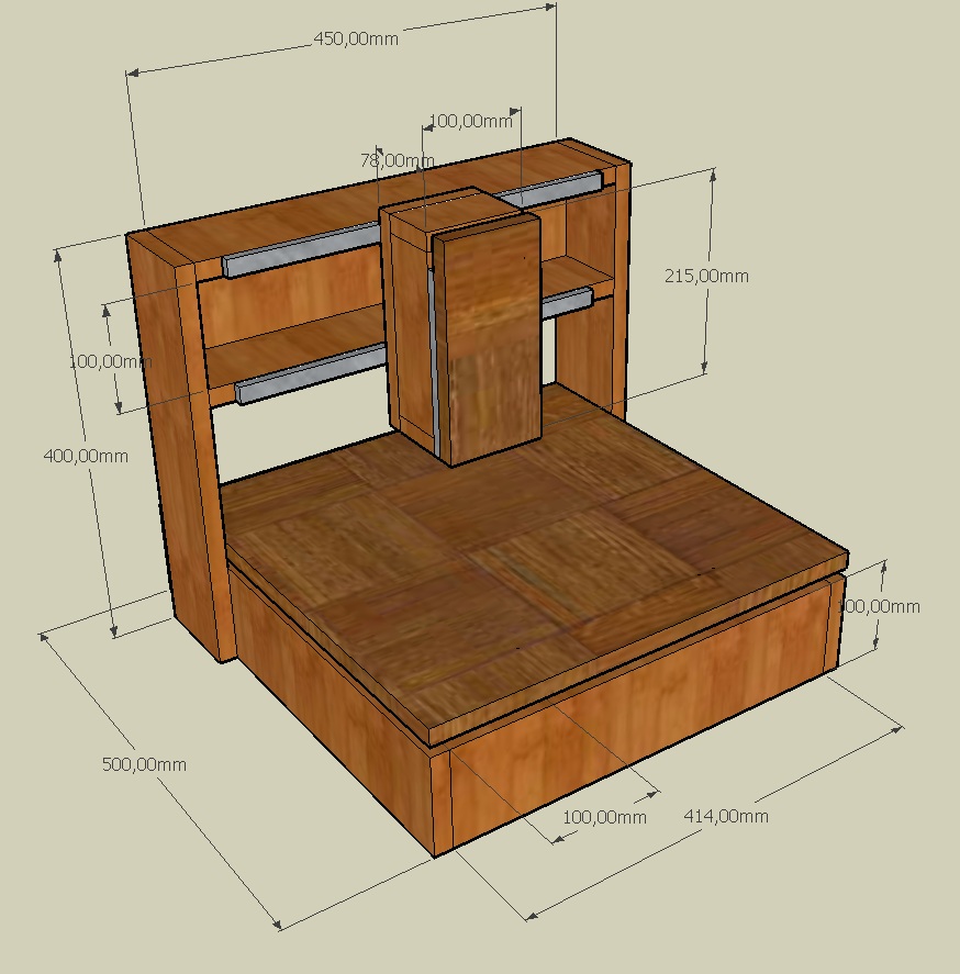

Zabieram się za budowę mojej maszynki. Elektronikę już mam złożoną więc przyszedł czas na skonstruowanie frezarki.
Jest to moja pierwsza konstrukcja więc na razie staram się robić wszystko tanio.
Pole robocze 350x350.
Moja elektronika to :
- 1 x SSK-MB
- 3 X SSK-B01
- zasilacz nieustabilizowany na bazie MZ-02 ( aktualnie do testu transformator 12V 100VA)
- zasilacz stabilizowany z drugim transformatorem 12V 1A
- softstart
- 3 silniki : STP-42D2064-01 (2,6V 1,2A , 1,8/step)

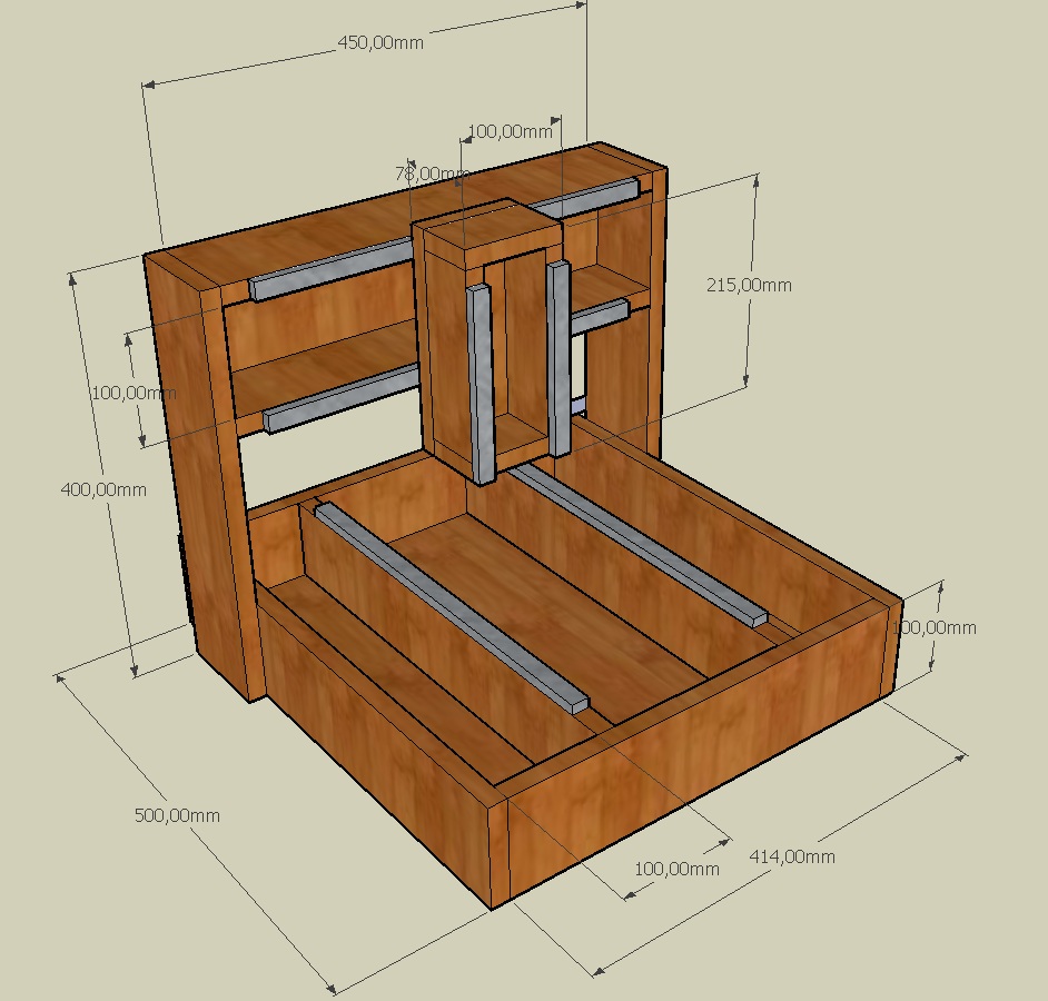

Narysowałem projekt i chciałbym prosić doświadczonych budowniczych frezarek o sprawdzenie wymiarów, czy nie zrobiłem jakiegoś
poważniejszego błędu.
Jaka powinna być odległość osi Z od płyty roboczej ?
Mam zamiar kupić MINISZLIFIERKA EUROTEC 260 WATT.
W konstrukcji zastosuję prowadnice szufladowe. Do napędu zwykłe gwintowane wałki metryczne oraz łożyska kulowe.

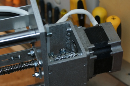

Zastanawiam się jeszcze jak najlepiej będzie podłączyć silniki z wałkami. Myślałem nad wężem ogrodowym i objemkami, ale nie wiem czy takie rozwiązanie się sprawdzi. Moje silniki mają koła pasowe, ale niestety nie mam pasków.

jeśli szerokość maszyny masz 350 to jakim sposobem chcesz mieś pole pracy 350?

Pomyliłem się.
Pole robocze będzie troszkę mniejsze, albo zwiększę szerokość frezarki :)

Dodaj jeszcze dno z płyty do konstrukcji zarówno podstawy jak i części bramy. Takie rozwiązanie bardzo wzmocni całą konstrukcję.
Namawiam Cię na śruby trapezowe Tr10x2 z nakrętkami są o zdecydowanie lepsze od śrub metrycznych a cena nie jest bardzo wysoka.
Ja w swoich konstrukcjach stosowałem połączenie silników ze śrubami wężem ogrodniczym i zaciskami. Rozwiązanie znakomite dla początkujących. Ilekroć "maszyna chciała wyjechać za prowadnice" to tylko silnik obracał się w wężu.
Życzę wytrwałości w budowie.

Co do połączenia wałka z silnikiem to właśnie takie coś zrobię. Do pierwszej frezarki będzie odpowiednie.
Dno na pewno dodam, ale w bramie może to przeszkadzać dla stołu roboczego.
Może wstawię wzmocnienie pomiędzy deskami, tam gdzie są prowadnice na bramie ?.

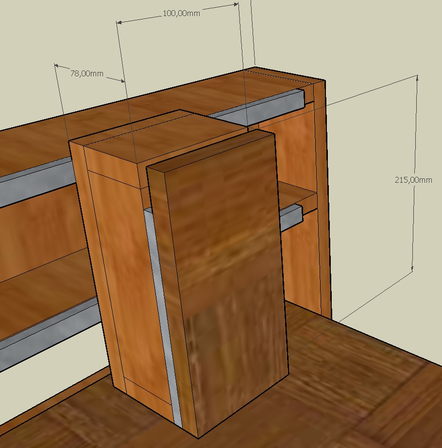

Przerobiłem troszkę projekt. Poszerzyłem całą frezarkę aby móc uzyskać pole robocze 350x350.
Prowadnice jakie zastosuję to :
- OS X : 400mm x 17 mm x 9.8
- OS Z : 182mm x 17 mm x 9.8
Jaka powinna być odległość uchwytu wrzeciona od stołu roboczego ?
Aktualnie mam 7,2 cm od dolnej krawędzi uchwytu i zastanawiam się czy to nie jest za mało ??

Ja mam właśnie ok 7-8cm i stwierdzam po 2 miesiącach że jest to za mało. :cool:

A więc do ilu powinienem zwiększyć odległość ?
Lepiej jest podwyższyć bramę, czy może tylko przesunąć cały uchwyt do góry na prowadnicach ?
Jaszuk88
Posty: 724
Rejestracja: 14 gru 2007, 19:54
Lokalizacja: nasza galaktyka
Post napisał: Jaszuk88 » 20 gru 2011, 10:27
Rozumiem, że to są prowadnice meblowe.
Sprawdź jaki mają skok czyli na ile się wysuwają.
Odległość końca wrzeciona od stolika myślę że powinna wynosić około 11 cm.
Imadełko około 5 cm lub grubość obrabianego materiału.
Długość frezu 5 cm + 1 cm luzu.
Nie da się tak jednoznacznie stwierdzić ponieważ nie wiemy do czego chcesz frezarkę wykorzystywać. Jeżeli to ma być frezowanie np. otworów w obudowie to 5 cm jest za mało.
Jeżeli to mają być płaskie elementy to zupełnie wystarczająco.
Niektórzy zrobili regulowaną belkę osi Z. Polega to na tym, że frezarkę można przykręcać wyżej i niżej. Dzięki kilku otworom mamy regulację wysokości. W tym rozwiązaniu należy bramę zaprojektować odpowiednio wysoko. Jestem przekonany, że w takiej maszynie jaką budujesz takie rozwiązanie będzie znakomite. Wystarczą 3 poziomy regulacji.
