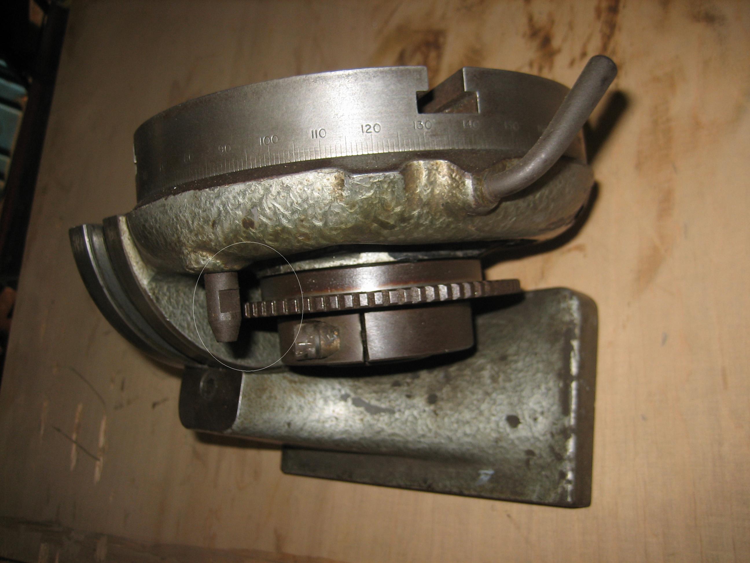

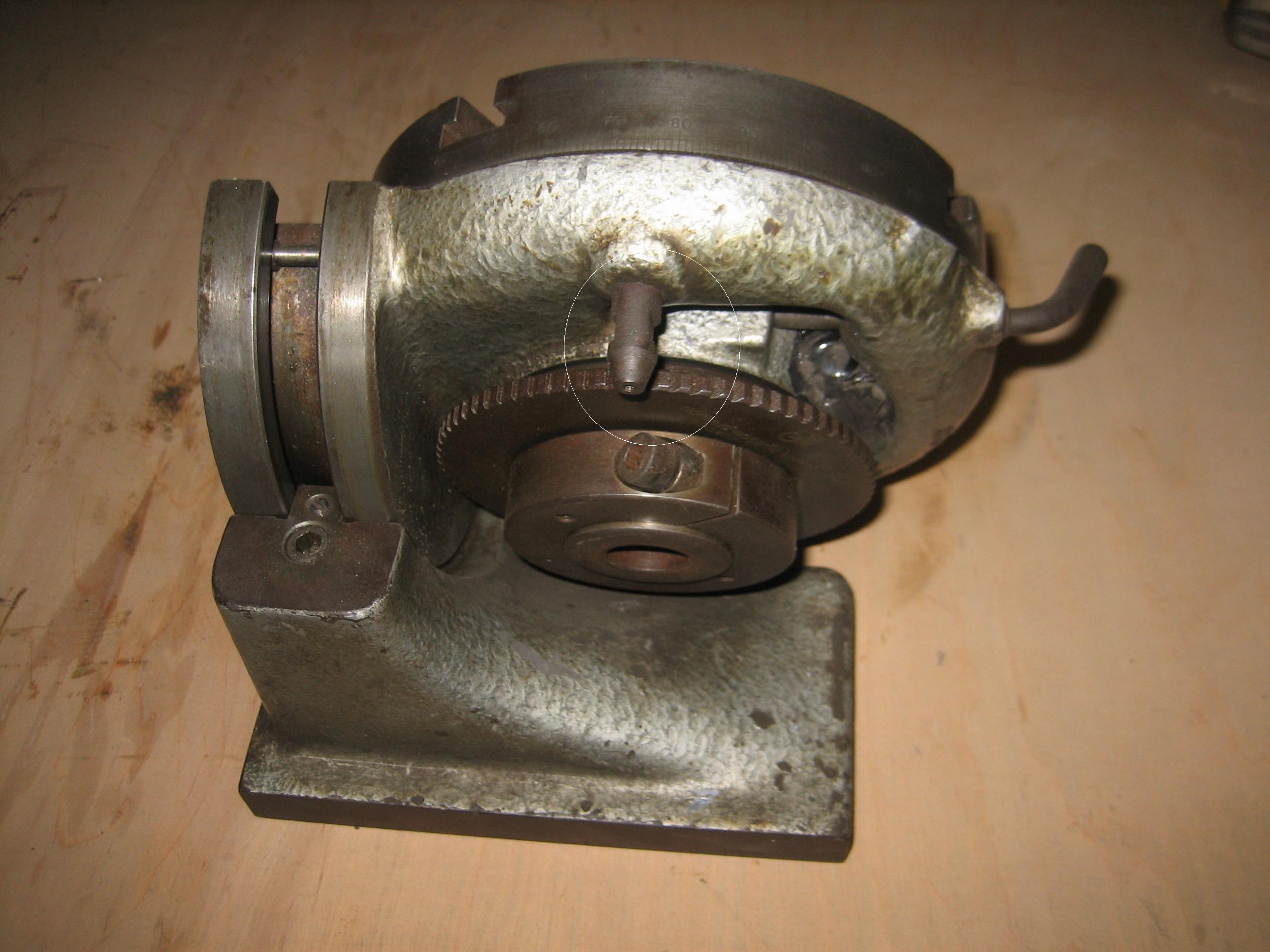

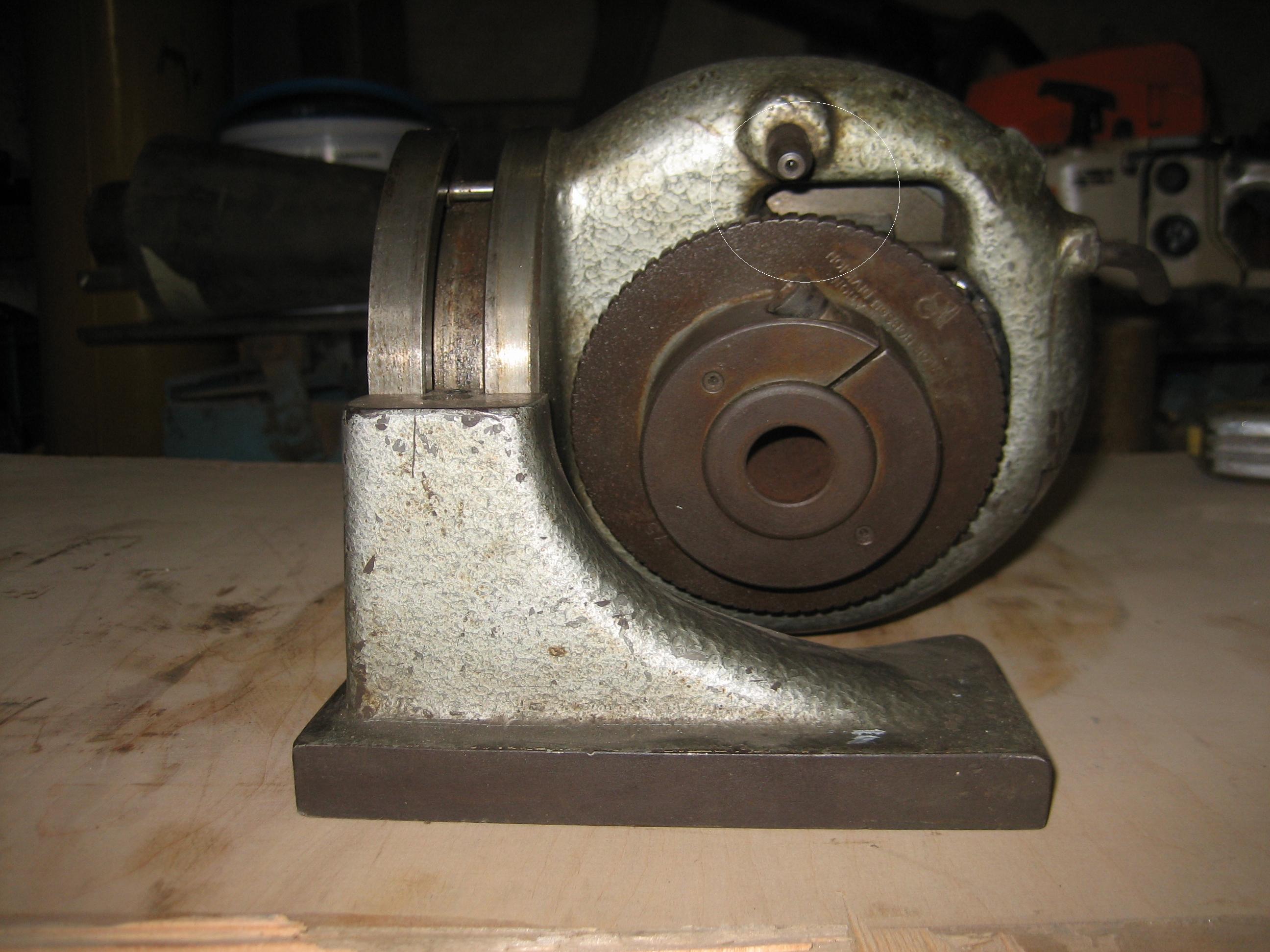

Witam Szanownych Kolegów . Od niedawna zacząłem używać mały ø150 stół obrotowo-uchylny .Ponieważ jest niekompletny to chciałbym zapytać szanownych znawców sztuki frezowania , co w nim brakuje i jak bardzo ta część jest przydatna . Może warto by się pokusić o jej dorobienie . Brakujący element zaznaczyłem białym kolorem . Dziękuję za wszelkie informację i pozdrawiam . WESOŁYCH ŚWIĄT . Początkujący frezer na przerobionej prababci WS-15 . :grin:

wygląda że brakuje blokady ( np zapadki )
Tam jest tarcza której policzysz ile ma rowków. Np może byc 48 to wtedy koło możesz podzielic równo na max 48 częsci. Jeśli będziesz blokował co 2 rowek to masz podział na 24. Jeśli co 4 to 12 itd.

Ale nam pojechałeś uuuuuuuuuuuuu!! Wpisz w google Aciera F-1 bo zdaje mi się że jest taki stół na wyposażeniu takiej lub podobnej frezarki. Mam podobny i też nie kompletny .

Toto jest pikuś - wyzwaniem może być niekompletny stół na przekładni ślimakowej. Ja tam nie jestem prawdziwym frezerem bo takiego stołu nie mam :), ale za to stół z przekładnią i dokładnością do chyba 1 sekundy według noniusza poskładałem.
tu masz równie prosty system:
http://allegro.pl/podzielnica-urzadzeni ... 62141.html

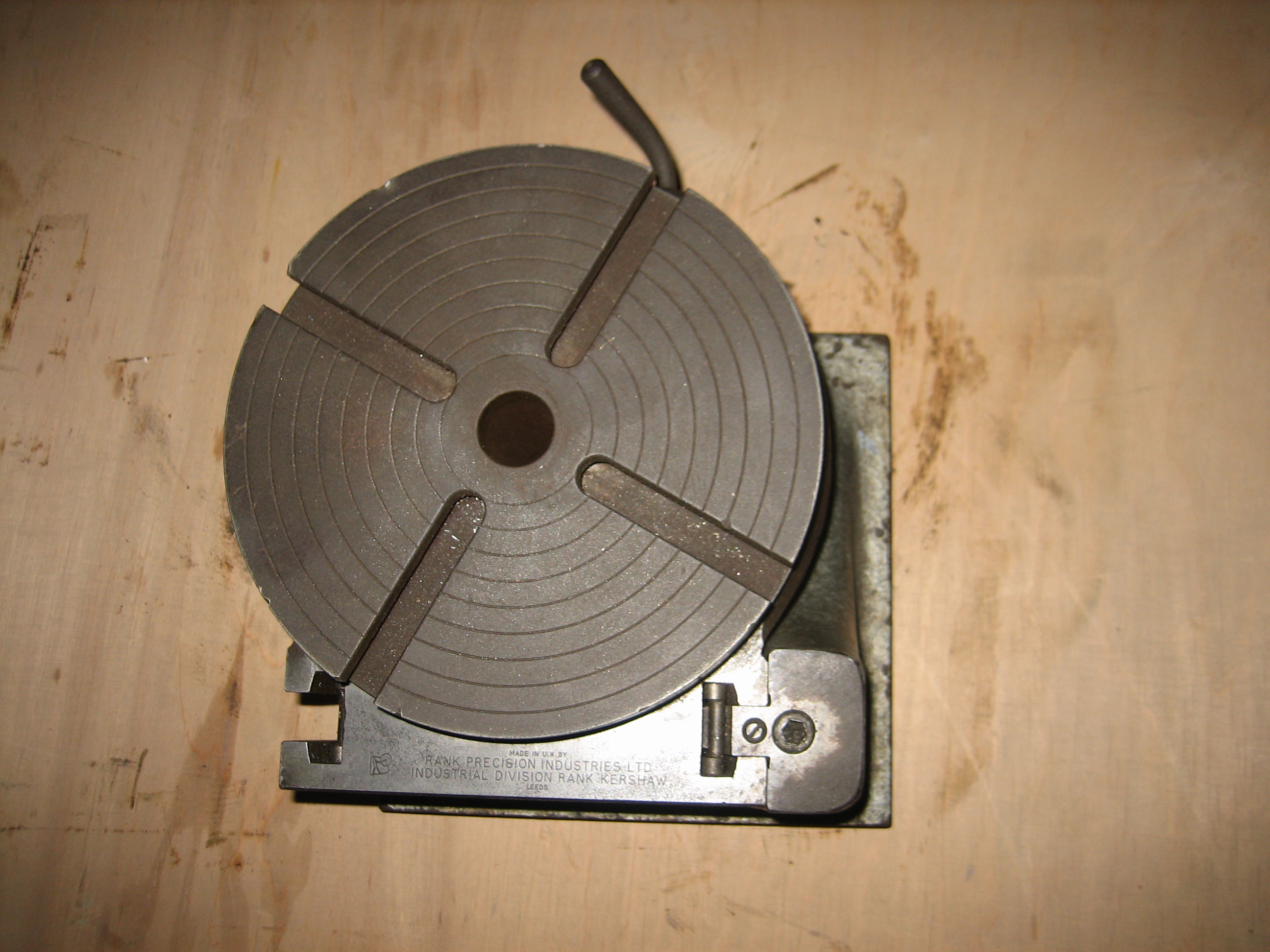

Wujek Google odpowiedział , że firma której logo jest na " stole" zajmowała się w latach 60-tych sprzętem fotograficznym .I to wszystko .Zanim zadałem pytanie to naprawdę spędziłem dobre parę godzin na szukaniu wiadomości o tym przedmiocie . Strony " lathe " znam i odwiedzam bardzo często . Tak szczerze to liczyłem na fotki od kol.RomanJ4 , ale widze że w tym temacie nie daje rady. :lol:
